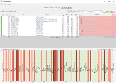

seit letzter Woche sind mir Verbindungsabbrüche und häufig Packet Loss aufgefallen. Heute leider vermehrt in Microsoft Teams Meetings.
Pingplotter hab ich entsprechend laufen lassen, anbei Screenshots von letzter Woche und von heute.

Pingplotter gestartet und das ist das Ergebnis:

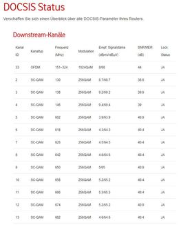

Die DOCSIS Werte dazu:

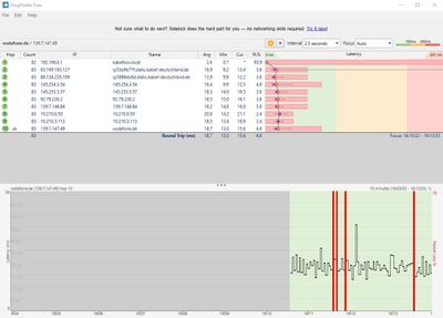

Das Modem habe ich im Anschluss neu gestartet und Pingplotter mitlaufen lassen:

Gerade eben wieder Ausfälle bemerkt und Pingplotter laufen lassen:
Der Werksreset hat also keine Verbesserung gebracht.
