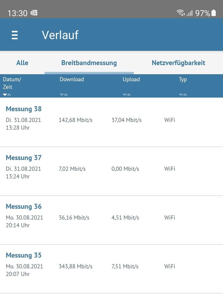

nachdem die Leitugn 3 Wochen recht stabil war, zickt diese seit gut einer Woche wieder vermerht rum. Insbesondere kommt es ständig zu Schwankungen - sowohl im Upload als auch im Download, was wiederum ein zuverlässiges Arbeiten im Home Office unmöglich macht.
Wenn ich mir die Modulation anschaue, merke ich dass diese wieder extrem schwankend ist und nicht stabil bei den vorgesehenen 64QAM. Auch verschwindet der Docsis 3.1. Kanal im Upload sehr regelmäßig.
Die Signalstärke ist seit dem letzten Besuch des Technikers hingegen im grünen Bereich, daran sollte es wohl eher nicht mehr liegen.
Ich weiß auch von 3 Nachbarn im gleichen Haus mit den gleichen Problemen.
Liegen in meinem Segment bekannte Störungen vor? Ist hier mal wieder ein Rückwegstörer unterwegs? Gibt es andere Gründe für die wiederholten Schwankungen? Gibt es ein Update zu meinem noch offenen Ticket zum Ausbau der Kapazität aufgrund Überlastung?
Anbei ein Screenshot von 4 Screenshots hinsichtlich Speedtests (da über Mobiltelefon ggf. nicht 100% aussagekräftig, aber ich denke die Werte sprechen eindeutig für sich was eine Störung angeht - wenn alles normal läuft bekomme ich auch darüber 600mbit im Down- und 50mbit im Upload).
Anbei als PDF auch ein Screenshot des Routers zu den Kanalwerten.
Danke und viele Grüße,
Oliver
