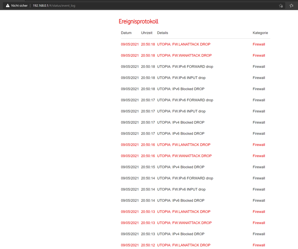

bzgl. der Router-Neustarts habe ich gerade festgestellt, dass der Router neuerdings im Log folgende Einträge zeigt (siehe auch beigefügtes Log-File), die Neustarts tauchen vor allem dann auf, wenn ich mich in den Router einlogge (beim einloggen öffnet sich nicht die Oberfläche des Routers und er startet neu, dies betraf in den letzten 2 Tagen verschiedene Geräte, mit denen ich mich einloggen wollte):
Ich konnte über eine Google-Suche leider keine Lösung finden und bitte um Unterstützung bei der Behebung. Den Router habe ich auch heute nochmal auf Werkeinstellungen zurückgesetzt, leider ohne Wirkung.

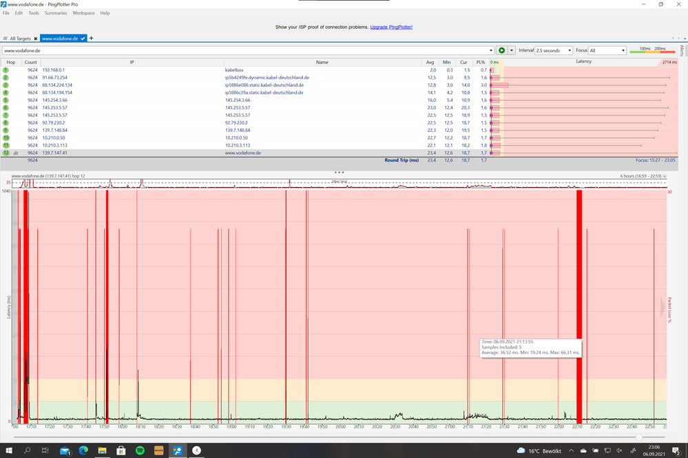

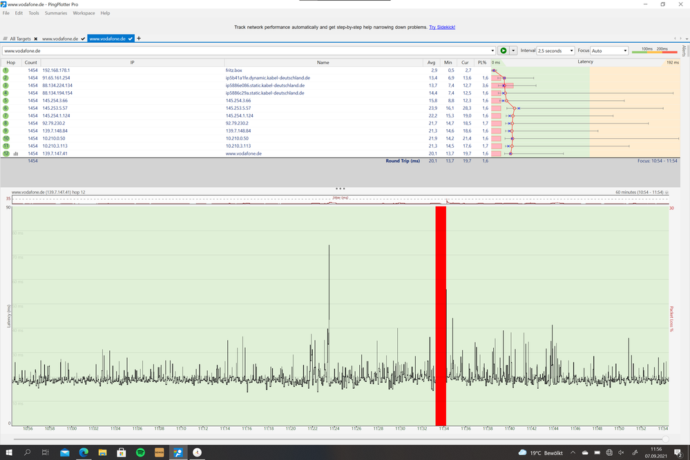

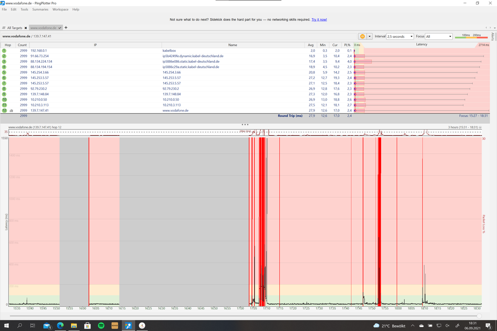

Interessant ist in diesem Zusammenhang auch eine SMS von Vodafone vom 6.9.2021 0:52 Uhr, wonach Wartungsarbeiten abgeschlossen wurden und ich mich doch über einen Speedtest davon überzeugen kann, dass das Netz jetzt besser läuft. Es mag zwar sein, dass das Netz zwischenzeitlich die versprochene Leistung leifert, was ja auch der Screenshot des Speedtests zeigt. Aber es bringt mir eben nichts, wenn die Leitung mehrfach am Tag unterbrochen wird.
Bzgl. des Tauschs der Vodafone Station gegen meine eigene Fritzbox: Ich hatte die eigene Fritzbox wieder angeschlossen, da die Service-Hotline von Vodafone dieses heute früh empfohlen hat, da die Fritzbox wohl stabiler wäre als die Vodafone Station und ich diese, da ein Ticket offen ist, nicht mehr benötigte. Auch erfolgte die Aussage, dass er derzeit aufgrund der bestehenden Netzstörung keine weiteren Prüfungen der Vodafone Station veranlassen kann.
Leider ist jedoch in den ca. 1,5 Stunden, in denen die Fritzbox angeschlossen gewesen ist, auch hier die Internetverbindung mehrfach abgebrochen. Ich habe jetzt wieder die Vodafone Staton angeschlossen und bitte um Prüfung des Anschlusses sowie der Vodafone Station, insbesondere im Hinblick auf die ständigen Neustarts der Vodafone Station, sobald ich mich in deren Oberfläche einlogge.

Nachfolgend auch ein paar Screenshots zu Speedtests, der Ereignismeldungen der Fritzbox sowie 2 Screenshots von Pingplotter von gestern Nachmittag und heute Vormittag.

In Deinen Logs sind UTOPIA-Fehler zu verzeichnen. Das deutet auf ein Firmware-Problem hin und führt zu Abbrüchen. Unsere Fachabteilung hat jetzt eine andere Firmware aufgespielt.
Schau bitte, wie es jetzt mit dem Leihmodem läuft. So lange es Einschränkungen am Anschluss gibt, hilft es uns bei der Eingrenzung sehr weiter, wenn Du es noch angeschlossen lässt. Wenn mit dem Modem wieder alles sauber läuft, dann kannst Du auch Deine Fritzbox wieder anschließen.

danke für die Information. Leider scheint das Update auf den ersten Blick keinen Erfolg gebracht zu haben. Ich habe seitdem 3 mal versucht mich in das Modem einzuloggen:
1. Versuch: Modem startete wieder direkt neu nach Aufruf von 192.168.0.1
2. Versuch: Log-In zwar zunächst erfolgreich, aber nach ca. 15 Sekunden im Menü Neustart des Modems
3. Versuch: Modem startete wieder direkt neu nach Aufruf von 192.168.0.1
Gestern startete es auch einfach neu, als ich einfach nur ein weiteres Gerät einschaltete, welches eine WLAN-Verbindung aufbauen wollte (und welches zuvor bereits per WLAN mit dem Modem verbunden war). Insoweit vermute ich hier eher ein Hardware-Defekt.
