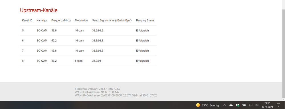

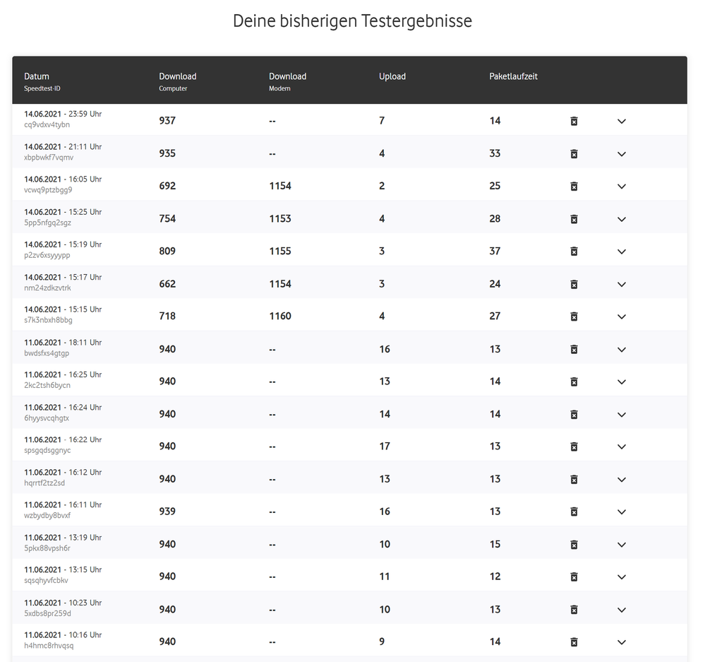

Seit mehr als 4 Wochen ist zum wiederholten Male (diverse Tickets in den letzten 12 Monaten geöffnet) meine Internetverbindung insbesondere in Senderichtung (Upload) massiv gestört. Dies führt auch dazu, das mitten in Videokonferenzen im Home Office der Router neu startet. Ein am 28. Mai 2021 geöffnetes Ticket ist leider immer noch offen. Ein weiteres wurde am 7. Juni 2021 geöffnet, jedoch bereits am 8. Juni 2021 wieder geschlossen mit dem Hinweis dass der Auftrag abgeschlossen wäre. Die Internetverbindung ist jedoch genauso langsam und instabil wie zuvor.  Ich bitte um schnellstmögliche Behebung.

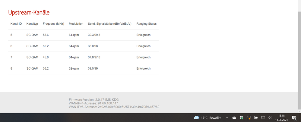

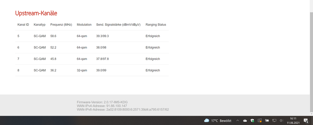

Die doch sehr schwankenden Upload-Raten und vor allem auch sehr schwankenden QAM-Werte sollten sich doch aber nicht allein durch eine zu hohe Auslastung erklären lassen? Wie man den Screenshots entnehmen kann, traten diese bspw. auch gegen Mitternacht auf - hier sollte doch die Auslastung geringer sein?
Von Anfang März (hier lag auch eine Rückwegstörung vor) bis Mitte Mai lief der Upload einigermaßen und lag i.d.R. bei mindestens 10 Mbit/s - nicht viel aber zumindest war es stabil und der Router startete nicht neu. Die QAM-Werte waren in diesem Zeitraum auch weitestgehend stabil.
Seit Mitte Mai gibt es wieder diese starken Schwankungen nebst Routerneustarts. Daher bitte ich darum, die Leitung nochmals hinsichtlich eines Rückwegstörers oder anderer Störungen zu prüfen. Die letzte Entstörung am 8. Juni 2021 hat (anders als die Entstörung Anfang März 2021) leider keine positiven Effekte gezeigt.

leider hat der Router heute Vormittag wieder mitten in einer Telefonkonferenz die Internetleitung gekappt und wieder neu aufgebaut und auch insgesamt ist die Internetverbindung im Upload nach wie vor sehr "variabel".
Die QAM-Werte sind leider auch nach wie vor sehr instabil. Es gibt immer wieder Zeiträume, wo sie bei 64 QAM (alle Upstream Kanäle) liegen, aber auch Zeiträume wo die QAM-Werte je Kanal unterschiedlich sind und nicht über 32 QAM hinausgehen.
Nach meinem Verständnis aus vielen Recherchen zu dem Thema in den letzten Monaten sowie der Auskunft eines Vodafone-Technikers im letzten Jahr, ist es mein Verständnis, dass diese Werte normalerweise auch bei hoher Auslastung der Leitung stabil bei 64 je Kanal liegen sollten und niedrigere Werte eher auf Störungen zurückzuführen sind.

die Modulation des Rückweges kann, muss aber nicht auf eine Störung hindeuten. Auch bei QAM 16 kann der Rückweg vollkommen stabil sein. Deswegen kann da leider keine Pauschale Antwort gegeben werden.
Ich möchte Dir gerne einen Techniker vorbeischicken, welcher sich den Anschluss vor Ort anschaut. Aktuell ist die Fehlerrate an Deinem Anschluss höher, als auf dem Rückweg der Leitung.
