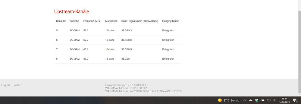

Seit mehr als 4 Wochen ist zum wiederholten Male (diverse Tickets in den letzten 12 Monaten geöffnet) meine Internetverbindung insbesondere in Senderichtung (Upload) massiv gestört. Dies führt auch dazu, das mitten in Videokonferenzen im Home Office der Router neu startet. Ein am 28. Mai 2021 geöffnetes Ticket ist leider immer noch offen. Ein weiteres wurde am 7. Juni 2021 geöffnet, jedoch bereits am 8. Juni 2021 wieder geschlossen mit dem Hinweis dass der Auftrag abgeschlossen wäre. Die Internetverbindung ist jedoch genauso langsam und instabil wie zuvor. Ich bitte um schnellstmögliche Behebung.
- In welchem Bundesland wohnst Du? Brandenburg, 14471
- Welchen Vertrag hast Du? Red Internet & Phone 1000 Cable
- Welches Modem/ Router nutzt Du? Vodafone Station Technicolor
- Nutzt Du ein Leih-Gerät von uns oder hast Du ein eigenes Gerät? Leihgerät
- Welcher Fehler tritt auf? (Geschwindigkeit zu gering; Packetloss) Schick dazu auch Screenshots von Speedtests (mit Datum und Uhrzeit) und Tracerts/ Pingplotter-Messungen bei Packetloss oder Ping-Problemen Upload zu langsam, Verbindung instabil (Router startet neu)
- Wie ist Dein Endgerät mit dem Modem verbunden? (LAN; WLAN; zusätzlicher Router; PowerLAN) LAN
- Welchen Browser verwendest Du normalerweise? Microsoft Edge (Chromium)
- Welches Betriebssystem hast Du auf Deinem Rechner? Windows 10
- Beginn und Zeitraum der Störung seit Mitte Mai wieder verstärkt, in den letzten 12 Monaten wiederholt, ganztägig
- Lade dazu noch einen Screenshot von den Signalwerten hoch. Diese findest Du in der Benutzeroberfläche Deines Kabelrouters über 192.168.0.1 bzw. über 192.168.178.1 bei der Fritzbox.

Hallo Oli_84,
auf dem "Papier" sieht das sehr gut aus! 🙂
Der Syn. Abbruch kann um die Uhrzeit mit Wartungsarbeiten zusammenhängen....ja ganz Recht, muss man jetzt mal beobachten.
Super das auch DOCSIS 3.1 im Upload parat steht!
Dadurch verschiebt sich der DOCSIS 3.1 Download in den hohen Frequenzbereich. Beobachte den Download auch mal, denn die physikalischen Gesetze mit steigender Frequenz, bedeuten höheren Widerstand, je höher die Frequenz.
Man spricht hier von erhöhter "Dämpfung" bei höheren Frequenzen. Was zu einer physikalischen "Schieflage" des Signals führt. Diese "Schieflage" gleicht der Verstärker...(Interstage Slope, Entzerrer) dann wieder aus.
Wie auch immer, die Pegel auf dem Bild sind perfekt justiert! Gutes Fein-Tuning vom VF-Techniker.

nachdem die Leitugn 3 Wochen recht stabil war, zickt diese seit gut einer Woche wieder vermerht rum. Insbesondere kommt es ständig zu Schwankungen - sowohl im Upload als auch im Download, was wiederum ein zuverlässiges Arbeiten im Home Office unmöglich macht.
Wenn ich mir die Modulation anschaue, merke ich dass diese wieder extrem schwankend ist und nicht stabil bei den vorgesehenen 64QAM. Auch verschwindet der Docsis 3.1. Kanal im Upload sehr regelmäßig.
Die Signalstärke ist seit dem letzten Besuch des Technikers hingegen im grünen Bereich, daran sollte es wohl eher nicht mehr liegen.
Ich weiß auch von 3 Nachbarn im gleichen Haus mit den gleichen Problemen.
Liegen in meinem Segment bekannte Störungen vor? Ist hier mal wieder ein Rückwegstörer unterwegs? Gibt es andere Gründe für die wiederholten Schwankungen? Gibt es ein Update zu meinem noch offenen Ticket zum Ausbau der Kapazität aufgrund Überlastung?
Anbei ein Screenshot von 4 Screenshots hinsichtlich Speedtests (da über Mobiltelefon ggf. nicht 100% aussagekräftig, aber ich denke die Werte sprechen eindeutig für sich was eine Störung angeht - wenn alles normal läuft bekomme ich auch darüber 600mbit im Down- und 50mbit im Upload).
Anbei als PDF auch ein Screenshot des Routers zu den Kanalwerten.
Danke und viele Grüße,
Oliver
