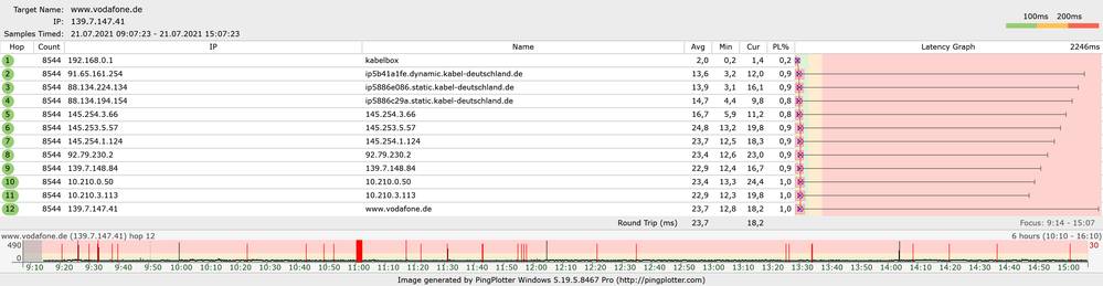

Anbei mal ein Ergebnis einer 6-stündigen Messung mit PingPlotter sowei auch nochmal der gesamte Docsis-Status von heute früh. Gern kann ich das PingPlotter Ergebnis auch als CSV zukommen lassen.
Bzgl. IPV4/IPV6: Ich weiß jetzt nicht genau, welchen Anhang du meinst. Der von heute früh ist von meiner eigenen Fritzbox, ggf. ist da was falsch eingestellt in dieser Hinsicht.
Hallo Oli_84,
deine 3 x ISP werden nun "ge-monitored"....

Die Download-Kanäle sehen vom Pegel mehr als gut aus - absolut ausreichend! Auch MSE/SNR (Störabstand/Rauschabstand) sehen sehr gut aus. Bei hohen Frequenzen fällt zwar die Qualität u. der Pegel etwas mehr ab als gewöhnlich (kann an der Standard-Verkabelung liegen), ist aber noch ok.
Aber genau dieses komplette Bild (Danke an der Stelle für das Bild), zeigt eben auch dass der Upload zum Download nicht perfekt eingestellt ist am Verstärker.
Nun denn, morgen habe ich die ISP-Werte komplett, u. wenn Du parallel die Punkte 1+2 noch durchführen kannst, sollten wir den Syn.-Fehler weiter eingrenzen können.
