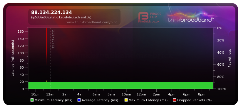

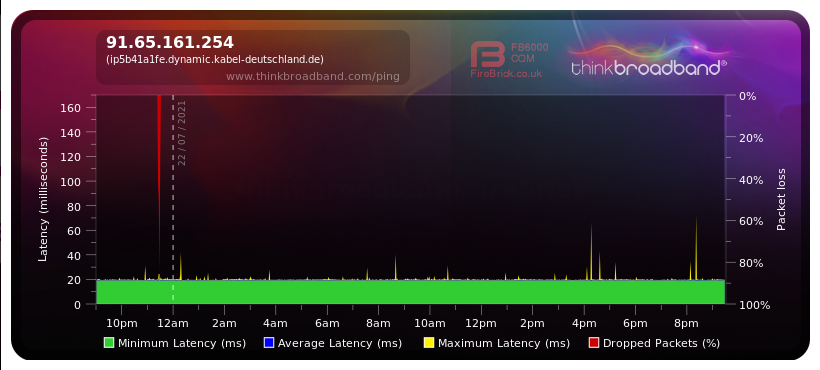

deine ISP sehen normal aus. Hier die Bilder/Messergebnisse. Der rote spitze Balken war ein kurzer Totalausfall seitens VF (vermutlich Wartungsarbeit).
