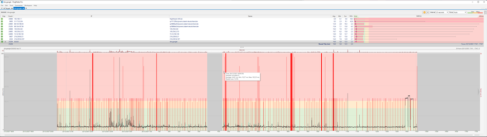

wir haben seit einer Weile immer mal wieder Probleme mit unserer GBit Leitung und so langsam verzweifel ich daran. Wir hatten bereits mehrere Male einen Techniker vor Ort, der sich unseren Anschluss angeschaut hat und beim Letzten Mal wurde tatsächlich auch etwas gefunden und "neu eingepegelt". Daraufhin meinte der Techniker das unsere Werte bzw Leitung besser nicht sein könnte. Jedoch lief es direkt am nächsten Tag wieder alles nur sporadisch. Vorallem ist der Upload nicht stabil. Nun lief es erstmal wieder eine Weile halbwegs vernünftig, bis es letzte Woche wieder anfing.
Nun wollte ich einfach mal fragen, ob es möglich wäre unsere Vodafone Station auszutauschen, da ich wenig Sinn darin sehe wieder einen Techniker vorbei zu schicken, wenn der letzte meinte es wäre alles perfekt und ich so langsam vermute dass mit dem Modem vielleicht etwas nicht stimmen könnte.
Was auch sehr merkwürdig war: als wir testweise mal unsere eigenen Geräte abgeklemmt und die Vodafone Station wieder in den Router Modus versetzt haben, ging sogut wie gar nichtsmehr. Internet war für ca 30 Minuten da und danach war alles tod und das Gerät brauchte einen neustart. Im Bridge Modus(wie wir es seit Ewigkeiten verwenden) lief es dann wieder ein wenig besser, aber eben nicht zufriedenestellend. Daher die Frage, wäre es möglich ein Ersatzgerät zugeschickt zu bekommen? Bei einem weiteren Techniker Termin heißt es ja auch immer, dass wenn der Techniker vor Ort nichts findet, man die 100€ Kosten selber tragen muss.
Der instabile Upload macht sich besonders beim Livestreaming zu bemerken und macht es dadurch nahezu unmöglich.

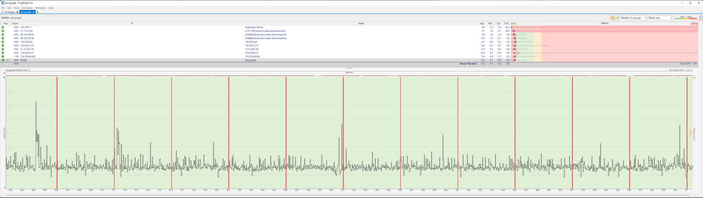

Da wäre noch was anderes. Durch den Techniker Anfang November haben wir nun die WiFi6 Station und seitdem haben wir in regelmäßigen Abständen (ca. alle 5 Minuten) Paketverluste/timeouts welche jedoch hauptsächlich nur im Bridge Mode auftreten. Ein Blick hier ins Forum zeigt, dass dies wohl bereits ein bekanntes Problem mit der  neuen WiFi 6 Station ist und es bei manchen wohl durch eine neue Firmware behoben wurde. (19.3B57-1.0.41A) Bei uns ist aktuell drauf: 19.3B57-1.0.41 (ohne A).
Da bei uns das Problem mit der Firmware Version 19.3B57-1.0.41(ohne A) nach wie vor vorhanden ist  wollte ich mal nachfragen, was genau dieses A zu bedeuten hat und falls es sich dabei um eine andere oder neuere Version handelt, ob es möglich wäre die auch bei uns drauf zu spielen? Dieses Problem scheint wohl defintiv durch die WiFi6 Station im Zusammenhang mit den Bridge Mode zu kommen und ist unabhängig von unseren eigentlichen Problem.

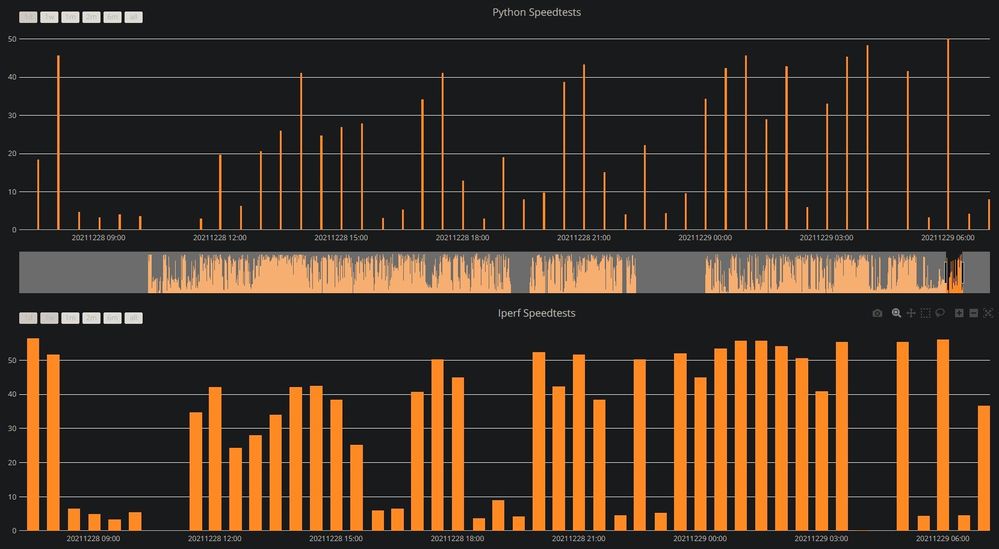

Wir haben schon etwas länger einen automatischen Speedtest auf unseren Heimserver eingerichtet, welcher alle 30 Minuten eine 40MB Datei hochlädt.  Das sind die letzten 24h:
Zuerst wird ein python script ausgeführt und wenn das durch ist, ein iperf Test. Natürlich erst wenn der erste abgeschlossen ist.
Was man wohl aber sagen kann ist, dass sich die QAM Werte auf Kanal 5 6 7 8 seit Heiligabend wohl deutlich gebessert haben. Nur der OFDMA Kanal(10) sieht nie mehr als 16QAM. Ist das normal? Ein NE3 Techniker, der auch schon hier war, meinte er bekäme bereits bei 32QAM langsam Bauchschmerzen.

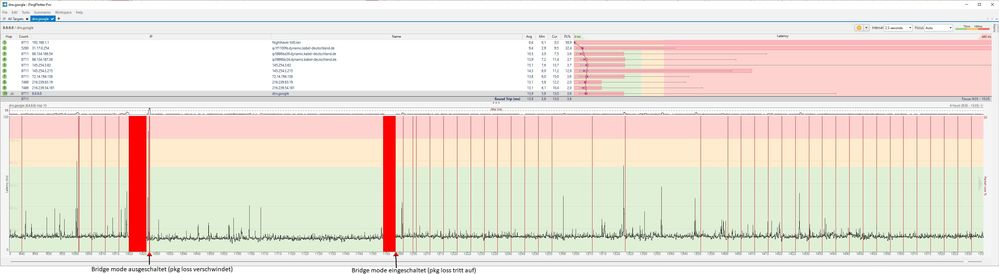

Unabhängig von unserem Rückkanal Problem bleibt aber weiterhin die Frage, ob bzgl des Bridge mode der WiFi6 Station irgendwas getan wird?
Denn das sieht für mich nicht normal aus:
Das kommt defintiv von der neuen WiFi6 Vodafone Station.
