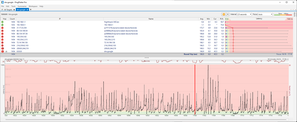

Das Problem besteht weiterhin und mittlerweile würde ich sogar sagen, dass es schlimmer wurde, trotzdem wurde unser Ticket einfach geschlossen mit dem Hinweis "dass wir unsere Verkabelung nochmal prüfen sollen". Sobald wir irgendetwas hochladen, haben wir einen ping von 500ms+.
Wir hatten nun 5 Techniker hier und alle haben uns mitgeteilt, dass es nicht an unserem Anschluss liegt.
hier auch gerne nochmal einen Pingplotter. Und nein, das liegt nicht daran dass wir aktuell wieder doppel NAT haben. Wir haben nun 3 verschiedene Vodafone Stationen die letzten Wochen gehabt und auch 2 Fritzboxen 6660 Cable. Mit allen Geräten dasselbe Problem. Vollkommen egal ob bridge mode aktiv oder nicht. Ebenso ist es egal ob ich mit meinem Gerät direkt am Vodafone Router hänge oder an unserem eigenen Router. Auch das Coaxial Kabel und LAN Kabel wurden mittlerweile getauscht. Ebenso haben wir testweise nur noch ein einziges Gerät direkt an der Vodafone Station gehabt. Das Problem besteht weiterhin und wurde nun mit diesen extremen Pingschwankungen sogar noch schlimmer.
