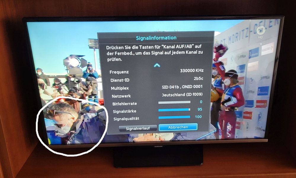

Hallo, wie versprochen nun weitere Antworten, da ich eben gerade nochmal bei meinen Eltern war (Samsung UE32H5070):
- ein 3. Antennenkabel getestet = keine Änderung
- CI+ Modul gezogen und DAS ERSTE eingeschaltet = keine Änderung, selbige Fehler wie mit CI+ Karte (demnach dürfte das Modul als Fehlerursache ebenfalls ausscheiden.
- dann habe ich bei DAS ERSTE die Info-Taste gedrückt (10 Sek) und daraus ergeben sich, meiner Meinung nach, keine Erkenntnisse auf ein schlechtes Signal:
Die Signalstärken sind bei allen Sendern nahezu identisch, es pendelt alles um die Werte, die man hier sehen kann.
Dieses Bildproblem tritt, wie gestern beschrieben, sehr extrem bei DAS ERSTE auf und zwar bei jeder Sendung, egal ob es ein Bewegtbild ist wie beim Sport oder bei nahezu Standbildern (Tagesschau - Sprecher z.B.).
Bei anderen Sendern tritt das Problem auch auf, allerdings wesentlich seltener und nicht so ausgeprägt.

merkwürdig ist halt, dass sich bei den Störungen nichts an den Signalwerten ändert, bzw. keine Fehlerrate angezeigt wird. Am TV selbst kann es aber nicht liegen?
Stimmt, sieht so schlecht nicht aus.
Hinter dem TV steht nichts?
Die Preisfrage ist, wo hoch ist der Pegel in dB(µV) wirklich. Aus dem was der TV da anzeigt kann man das nicht rauslesen. Zudem scheint das Signal sauber am TV anzukommen, laut Bitfehlerrate und der Signalqualität.
