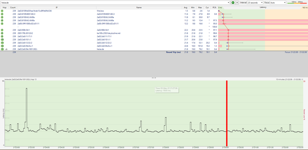

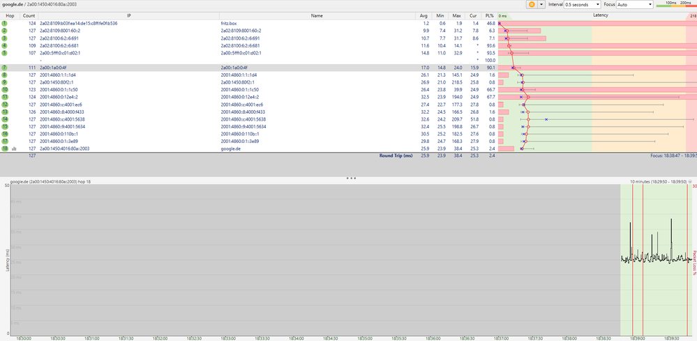

Ok, bin jetzt wieder da. Hatte vorhin loss, Latenzen scheinen ok zu sein. loss.png

ERFD
Hallo JWtralala,
kannst Du bitte mit einem Intervall von 2,5 und nicht 0,5 Sekunden testen. Offenbar werden so bereits zur der Fritz!Box durch zu viele Anfragen Paketloss erzeugt.
Gruß Fred

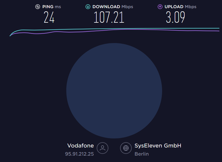

Speedtest von heute: Screenshot 2022-03-03 113032.png

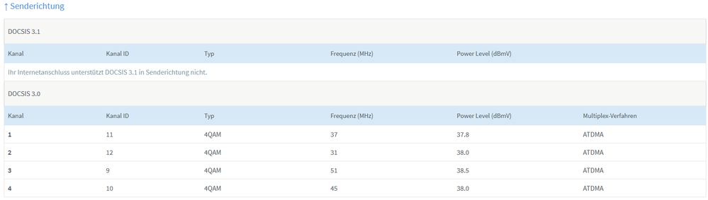

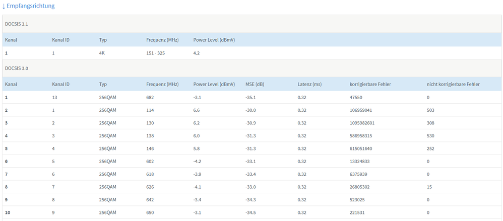

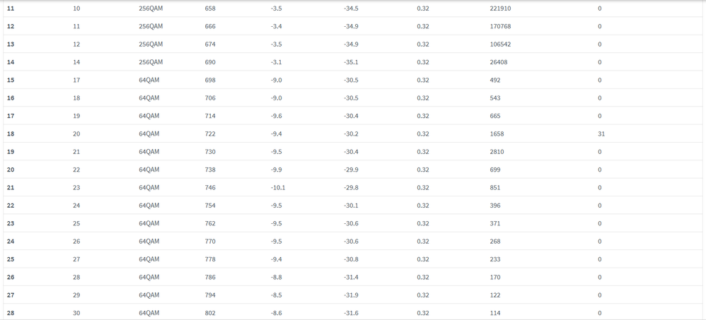

Und Modemwerte:
Screenshot 2022-03-03 113059.pngScreenshot 2022-03-03 113110.pngScreenshot 2022-03-03 113122.pngScreenshot 2022-03-03 113048.png
loss/spikes hab ich ebenfalls noch: Screenshot 2022-03-03 213258.png

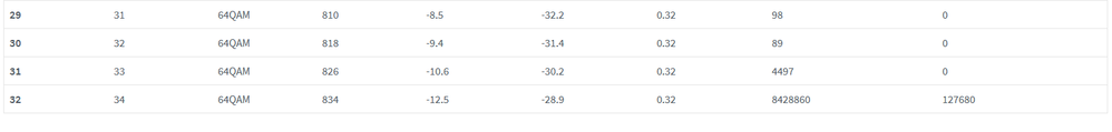

Und der Kanal bei ~834Mhz bewegt sich auch weiterhin ausserhalb der Normen und wirft dementsprechend viele nicht korrigierbare Fehler:Screenshot 2022-03-03 213653.png

Hallo JWtralala,
ja, die Empfangspegel auf dieser Frequenz sind zu niedrig und dadurch kommt es zu Fehlern in der Übertragung. Vermutlich kommen von dort auch die Übertragungsfehler. Bei den Nachbarn im Haus ist das Signal auf dieser Frequenz auch nicht optimal. Dies muss sich ein Techniker vor Ort anschauen. Dieser benötigt den Zugang zur Hausverteileranlage und eine Info, ob es bekannte Erkrankungen mit Covid 19 im Haushalt gibt. Die Entstörung unserer Komponenten bis zum Modem ist kostenfrei. Schau Dir bitte vorher die Hinweise zur Servicepauschale an.
