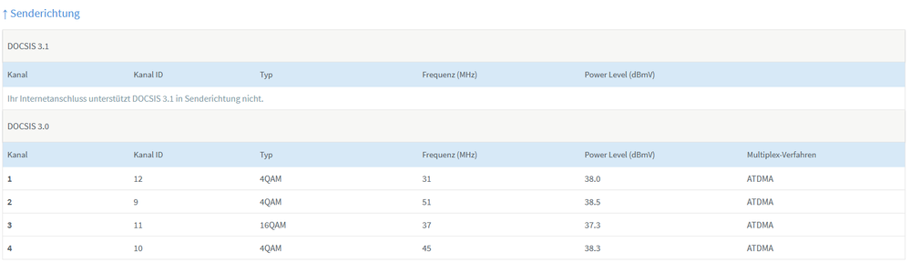

    das Problem existierte in undramatischerer Form bereits als ich 2018 in diese Wohnung gezogen bin, nach 21Uhr beruhigt sichs meistens, aber das hilft mir natürlich nicht wahnsinnig bei der Arbeit
Ich musste notgedrungen dieses Jahr wieder einen Kabel-Vertrag abschliessen, da unsere DSL-Leitung ebenfalls gestört ist und 2 Personen unmöglich damit Homeoffice betreiben können. Der LTE-Empfang ist hier ebenfalls eher schauderhaft, ich muss ich mich also leider gezwungenermassen mit einer gestörten Kabelleitung zufrieden geben.
Da die Routerwerte in Ordnung zu sein scheinen (abgesehen von 834mhz, LTE? vermutlich aber egal), gehe ich davon aus dass es sich um Auslastungsprobleme handelt, wie im Thread oben auch beschrieben.

Gibt wieder ne Stoerung im Rueckkanal:Screenshot 2022-03-21 102147.png
Immerhin scheint sich das vorige Problem bei ~800Mhz im Empfang gegessen zu haben, da sind die Werte wieder in Ordnung.

Hallo JWtralala,
durch die verminderte Upstreammodulation ging die Auslastung nach oben, zusätzlich gab es gegen um 9 Uhr eine Fehlerrate. Jetzt hat sich alles wieder beruhigt, sieht es bei Dir auch wieder besser aus?

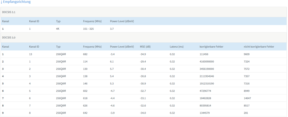

Ja Upload sieht wieder normal aus, mal sehen was die kommenden Tage bringen. Weil das sonst zu schoen waere ist jetzt die SNR bei den Downstreamkanaelen 114-146Mhz ziemlich in den Keller gegangen:
ERFD
Hallo JWtralala,
die Werte sind nicht optimal. Sind denn Störungen im Downstream feststellbar? Laut der Historie gleicht das Modem das Signal gut aus. Sonst muss sich dies wohl ein Techniker anschauen und die Werte wieder in Norm bringen.

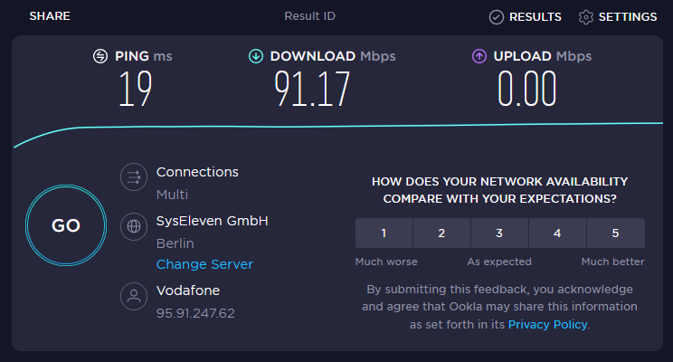

Here we go again:
@ERFD der Downstream verhaelt sich schon "normaler" als Upstream. Aber weil halt immer irgendwas ist, laesst sich im Alltag schwer sagen woher welcher Fehler kommt. Mit solchen vagen Geschichten wie Speedtests kommt man da halt nich sonderlich weit.
ERFD
Hallo JWtralala,
laut dem Test ist hier offensichtlich der Upload das Problem. Aktuell ist die Modulation wieder im normalen Bereich und die dazu geöffneten Tickets geschlossen.

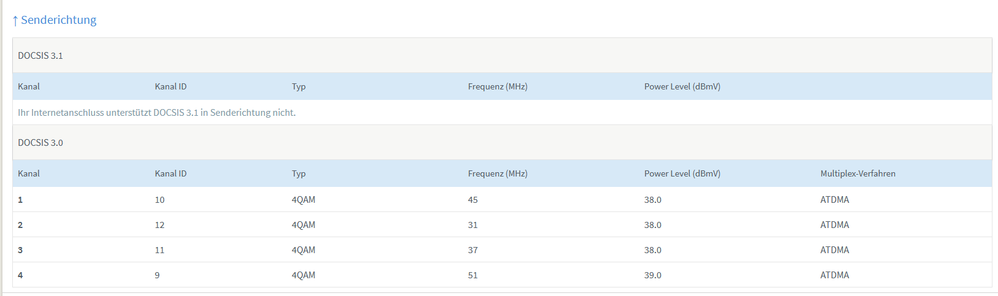

Sieht so aus als ob das Problem noch existiert bzw. es ein neues gibt:
Moni_GK
Hallo JWtralala,
mittlerweile hat sich der Rückweg beruhigt. Es gab einen kurzen Peak. Wie schauts bei Dir aus?

Hey @Moni_GK ,
ist wieder besser. Was genau meinst du mit kurzem Peak, Auslastung oder jemand hat seinen Fernseher aus den 60ern angemacht?
Gruesse
Johannes
Moni_GK
es gab eine kurzen Fehler auf dem Rückweg. Das war der Peak.
