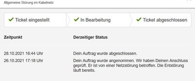

Vodafone schließt mein Ticket !!

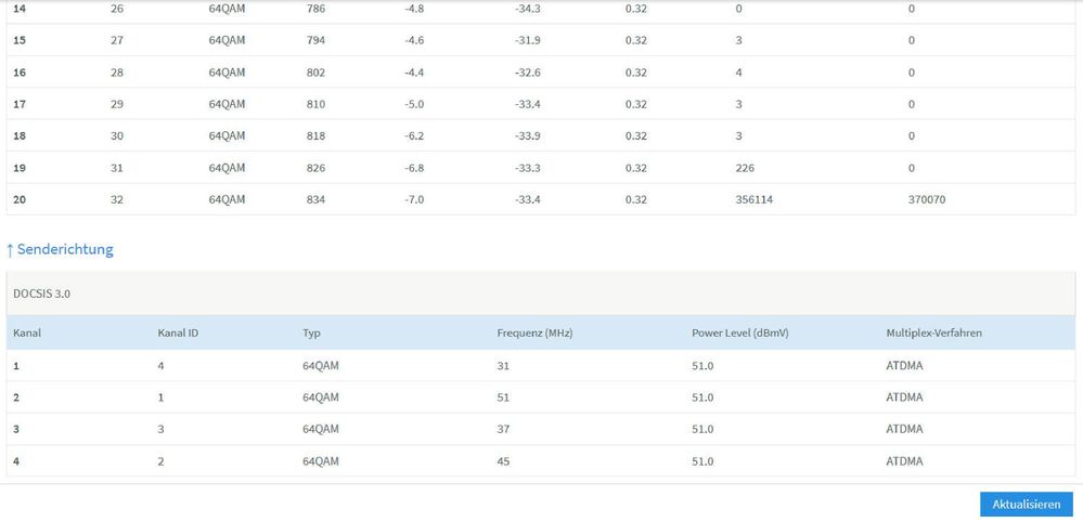

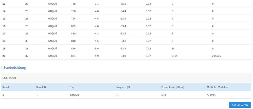

anbei die Modemwerte meiner fritzbox 6490

Wie bereits mitgeteilt wurde ich sowohl von der Störungshotline als auch von dem beauftragten Techniker vor Ort informiert, dass eine Rückkanalstörung in der Netzebene 3 vorliegt!
Die Anzahl der UL-Kanäle schwankt. Mal habe ich nur einen, dann nach einem restart des Modems auch mal vier.
Die unkorrigierbaren Fehler sind weiterhin vorhanden.
