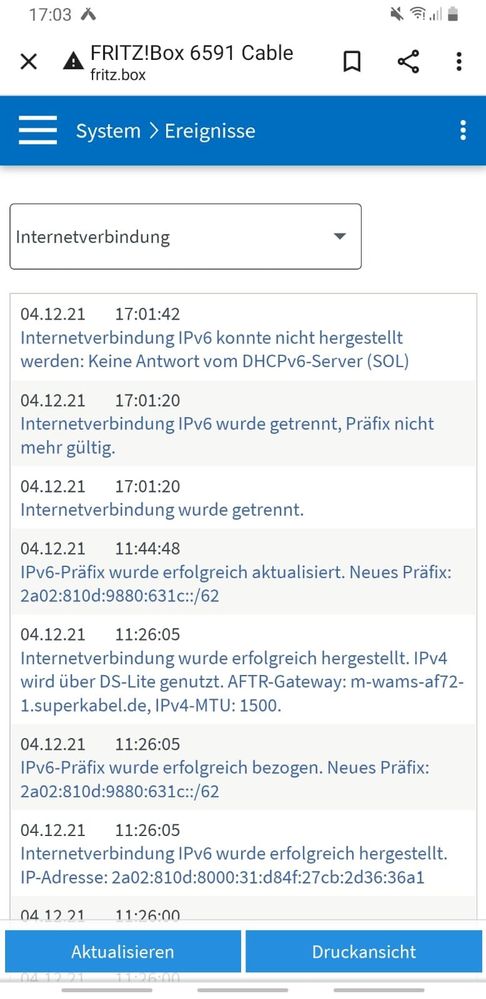

Angefangen hat es mit einer rot blinkenden Fritzbox 6591 (Leihgerät), die kein Telefon mehr aufbauen konnte. Macht mir nix, hab kein Telefon, wer hat denn noch ein Telefon. Internet bis dahin ok. Vor kurzem auf Red Internet Phone and Cable 1000 gestellt, vorher nur 500 OHNE Probleme.
PC hängt mit LAN Kabel dran, mehrere Kabel getestet alle CAT 8. Keine Unterschiede. Ebenfalls mehrere Kabel zur Buchse von der Box getestet, auch kein Unterschied. Multimedia Adapter sowohl mit dem neuen von VF probiert, der zum Umzug kam, als auch mit dem alten der noch in der Wohnung war. Kein Unterschied.
Anbei Screenshots aus der Fritzbox..

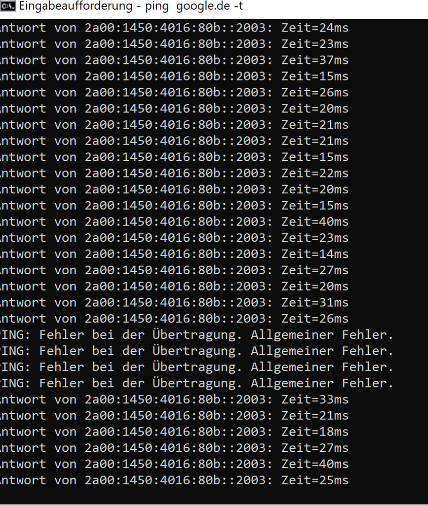

1.PNG2.PNG3.PNG4.PNGWeiterhin ein paar Ping Statistiken:
Uhrzeit tatsächlich egal. Völlig Random nach guten Pings kommen Katastrophen Pings die dazu führen, dass Gaming natürlich unmöglich ist. Aber auch Home Office Video Calls hängen, Verbindungen zum Server sind gestört, Telefonate brechen (Softphone) ab, Fernsehen hängt.
Es ist aktuell so in der Form nicht nutzbar.

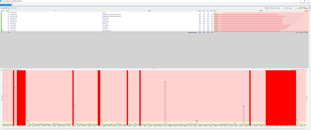

Anbei mal ein PingPlotter der hier gerne genutzt wird, 10 Minuten und 60 Minuten in der Anzeige...
Ich glaub da seht ihr sehr schön mein Problem der Unnutzbarkeit!
Bitte tut etwas, ich nehme wiegesagt auch gerne eine Reduzierung der Geschwindigkeit in Kauf, solangs stabil läuft.
Solche massiven Aussetzer können eigentlich kaum von einem einfachen Rückwegstörer kommen.
