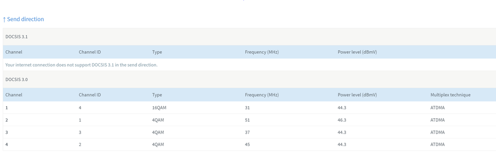

Anbei Screenshots aus der Fritzbox..

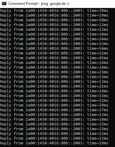

1.PNG2.PNG3.PNG4.PNGWeiterhin ein paar Ping Statistiken:
Uhrzeit tatsächlich egal. Völlig Random nach guten Pings kommen Katastrophen Pings die dazu führen, dass Gaming natürlich unmöglich ist. Aber auch Home Office Video Calls hängen, Verbindungen zum Server sind gestört, Telefonate brechen (Softphone) ab, Fernsehen hängt.

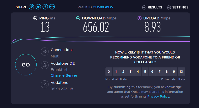

Anbei noch ein handelsüblicher Speedtest, der auch die Upload Problemos schön zeigt.
Um 23.14. Samstags, wird aber auch gemessen Fr frühs um 5.30 nicht besser.
Sonntag 12:30 noch schlechter:

bei der Analyse Modem/Computer und Heimnetzwerk fällt es leider regelmäßig aus.VF Speedtest.PNGVF Speedtest_II.PNG

Heute früh (so gegen 6 bis 830) war wieder ein 16qam auf Kanal zwei verfügbar. Upload minimal besser auf ca 10-15mb, aber noch schlechtere packet losses.
Jetzt ist wieder nur 8qam verfügbar (ab 845).
Anbei auch ein paar Fehlermeldungen aus der Fritzbox direkt. Screenshot_20211123-084114_Chrome.jpg
Bin ich vlt irgendwie am Dslam/10ts nicht angemeldet?
Bin ich ggf. Nicht am Dslam bzw cmts angemeldet?.
