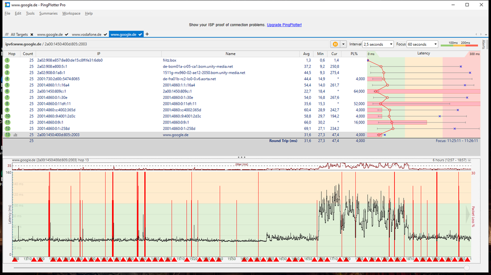

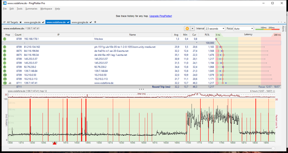

    Der Downstream (teilweise auch Upstream) bricht sporadisch komplett ein. In dieser Zeit kann ich Gesprächspartner in Videocalls/Voicecalls nicht mehr verstehen. Onlinegaming ist dann auch nicht möglich. Es treten für einen Zeitraum von 20-30 Sek Laggs/Jitter auf. Wenn man Pingplotter laufen lässt, sieht man zu dieser Zeit auch Packetloss/Jitter. Pingplotter Screenshots sind von einem Tag, an dem es besonders schlimm war. Der Speedtest ist beispielhaft. So sieht es immer aus (teilweise auch geringer Upload), wenn man es schafft den Speedtest zu starten, sobald das Problem auftritt. Es sei noch gesagt, dass ansonsten immer, wenn das Problem nicht auftritt, die vollen 250 Mbit Down/ 50Mbit Up anliegen.
    Beispielhaft, wenn das Problem auftrittBeispielhaft, wenn das Problem auftrittPingplotter VodafonePingplotter VodafonePingplotter googlePingplotter googlePingplotter google (ipv6)Pingplotter google (ipv6)

  • Beginn und Zeitraum der Störung (z.B: seit Anfang April; nur am Abend) -> Anfang/Mitte Februar . Gefühlt tritt das Problem zu Stoßzeiten und an Feiertagen häufiger auf. Nachts ist es beim Onlinegaming deutlich besser, komplett verschwunden ist es aber nicht. Tagsüber im Homeoffice habe ich sehr häufig das Problem (das ist echt nervig).

Die Leitung müsste mal über einen viel längeren Zeitpunkt gemonitored werden. Irgendwas muss doch dann in den Momenten, wo hier der Downstream einbricht und Packet Loss auftritt, zu sehen sein.
