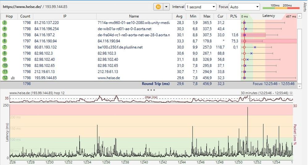

Im MTR ist deutlich im worst Ping und den dadurch angehobenen Avg. Ping zu erkennen das dein Anschluß erheblichen Störungen unterliegt.

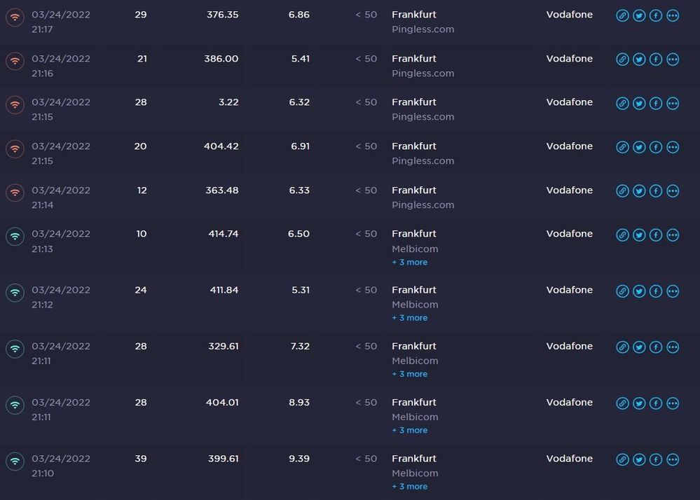

Die Pings bei den Speedtest liegen deutlich unter dem Average des MTR.
Das könnte auch auf eine erhöhte Auslastung hinweisen, könnte muß aber nicht.

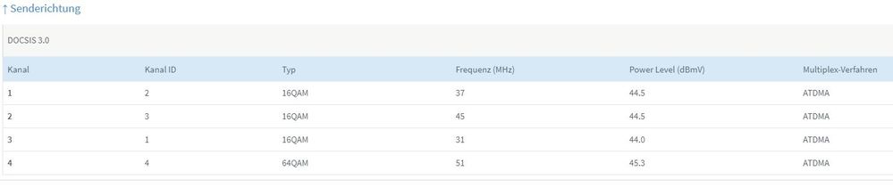

Sorry ganz vergessen, nicht alle Kanäle im Upstream modulieren mit 64QAM. Das ist nicht gut.
Dies ist ein Anzeichen das im Rückweg was nicht stimmt, besonders dann wenn kein OFDMA im Spiel ist.
Du verwendest eine eigene Schwitzbox die kein Docsis3.1 beherrscht, daher wird dir wahrscheinlich dieser Kanal unterschlagen. Ob dieser am CMTS aktiv ist, mhmm.
Hast du ein D3.1 fähiges Leihgerät und könntest du das in Betrieb nehmen?
