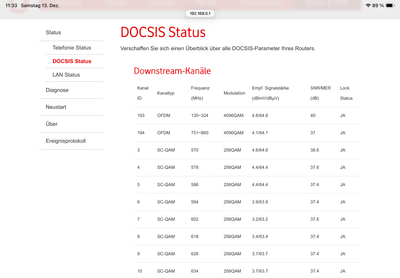

Docsis Status posten, alle Kanäle

Hallo Jancker49,
das sind aber noch nicht alle DOCSIS Kanäle von Deinem Anschluss. Da jeder empfangene Datenblock auch bestätigt werden muss, darf auch der Upload nicht zu stark einbrechen. Auf den bisher zu sehenden Kanäle im Download ist alles in Ordnung.
Selbst wenn Du nichts verändert hast, so kann einer Deiner Nachbarn aber ein neues WLAN oder ein anderes Funksystem in den Frequenzbereichen eingerichtet haben, die jetzt mit Deinem WLAN kollidieren. Wie weit entfernt vom Router bist Du, wenn Du mit dem Tablet arbeitest und sind da Wände oder Möbel dazwischen? Wenn es bei Dir im LAN immer noch gute Werte gibt, dann sollte man sich das WLAN genauer ansehen.
Viele Grüße Siegmar
Hallo Jancker49,
ich habe gerade gesehen, das auf den beiden DOCSIS 3.1 Kanälen im Download die Signalqualität SNR zu niedrig ist. Die sollte bei einer Modulation von 4096QAM größer 44,0 dB sein.
Viele Grüße Siegmar
