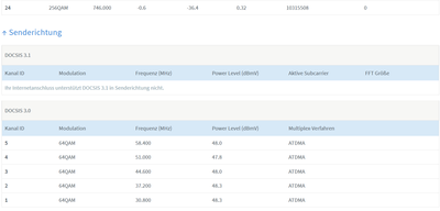

Ich habe einen GigaZuhause CableMax 1000. Ich habe eine Fvritzbox 6660 von VF.
Der Download passt meistens. Allerdings habe ich immer nur 24.36 Mbps im Upload.

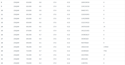

Hier noch ein paar Screenshots der Kanäle auf der Fritzbox:
passt hier alles?
PC ist über LAN angeschlossen
An was kann das noch liegen?

Signalpegel sind alle soweit in Ordnung.

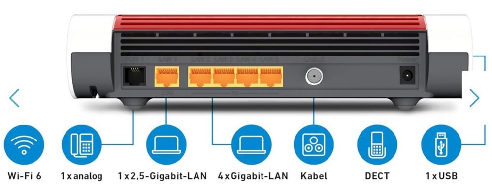

Wie viele weitere Geräte nutzen das mit Wifi noch? Streaminggeräte / Tv Box ; Handys, Echo , Wifiradio?
Pc am 2,5 Gbit Anschluss angestöpselt?

Es hängen diverse Geräte, sowohl der WLAN als auch per LAN an der FRITZ!Box. Der PC mit dem hauptsächlich gemessen wird, hängt an dem 2,5 GB Anschluss. Aber auch bei anderen Geräten wurden Messungen durchgeführt und auch hier ist es dasselbe.

Konnte es sich um eine Rückwegsstörung handeln?
Kurtler
Nach deinen Signalpegeln nicht. Die deuten auf keinen Rückwegstörer hin.
