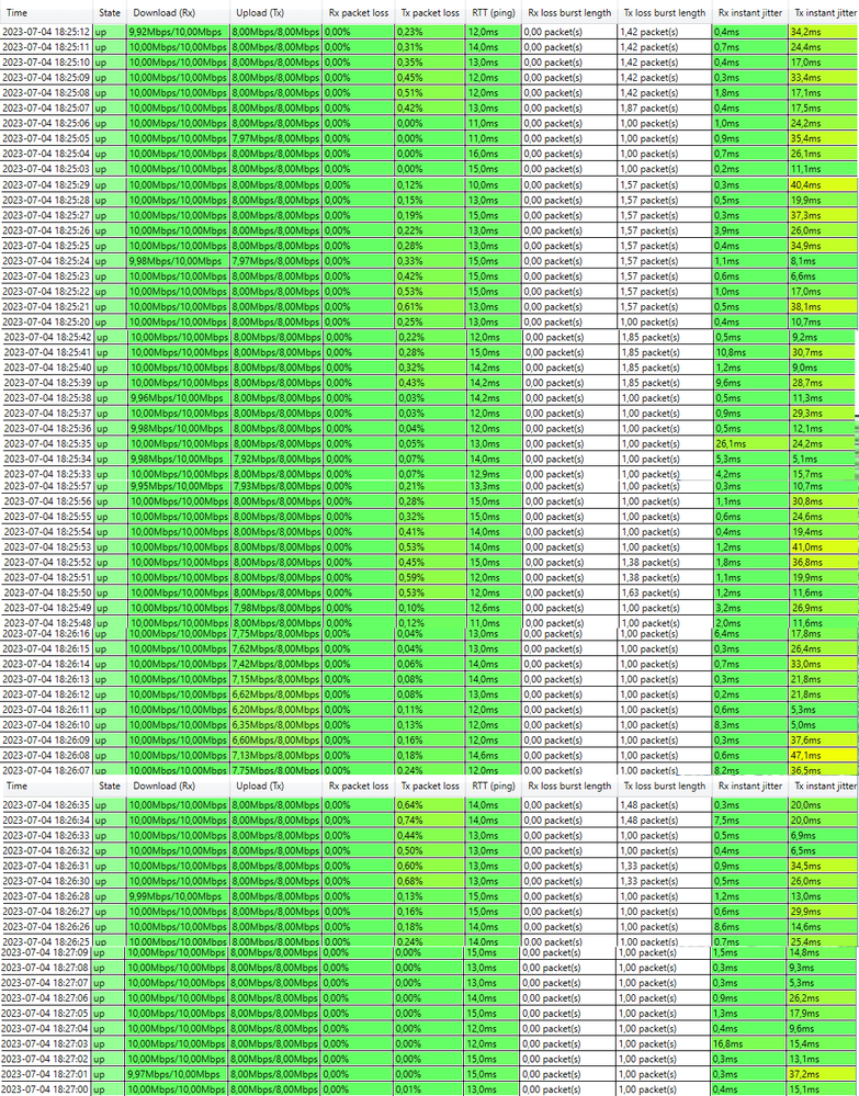

Spannenderweise ist der Upload aktuell wesentlich stabiler. Das Problem hat sich nun auf einen kleineren packet loss im Upload und schwankendem jitter minimiert. Letzteres tritt auch regelmäßig unabhängig vom packet loss auf. Dies tritt allerdings alle 10-20 Sekunden für ein paar Sekunden auf. Was im Stream zu Twitch natürlich zu ständigen micro lags für den Zuschauer führt. Das ist in meinem Fall leider auch nicht akzeptabel.
Aktuell sieht das dann wie folgt aus:

Bin ich mir jetzt nicht sicher, aber wenn ich so spontan alte Screenshots der Werte anschaue, sieht das immer unverändert aus.
Hier nochmal als Beispiel durch einen konstanten Upload:
Das läuft in der Regel wenn das Problem auftritt immer so zyklisch. Kurze Phasen mit packet loss während der Upload eigentlich stabil läuft.
Über OBS und live merkt man es genau in dem Zyklus und wenn ich über das twitch tool die Verbindung zu der vielzahl an verschiedenen Server Teste, das gleiche Bild. Die minimalen loss sind oft nicht zu merken, aber ab einem gewissen Wert endet das ganze für den Zuschauer in ständigen Rucklern und neu laden des Streams. Das hier ist jetzt noch die mittlere Version, das ganze gibt es noch im selben zyklischen Verhalten mit bis zu 2% aber dann sind bereits ohne Stream die Probleme merkbar.

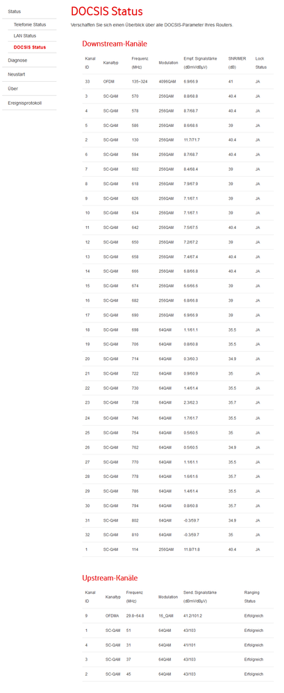

Nochmal ein kurzes Update wegen der Frage, wie die Modulation ausschaut, wenn das Problem gerade nicht auftritt.
Heute habe ich einen max. packet loss von 0,12% für einen sehr kurzen Zeitraum. Auch wie in dem oben genannten Zyklus. Das Problem ist also prinzipiell weiterhin da, aber stark minimiert, so das ich zumindest damit arbeiten kann. Das sind die guten Tage und damit lässt sich auch ein relativ stabilen Livestream erzeugen. Mit etwas Glück bleibt das so 2-3-4 Tage bevor das Problem wieder stärker wird für mehrere Tage.
Scheinbar keine Veränderung wenn alles okay läuft.
