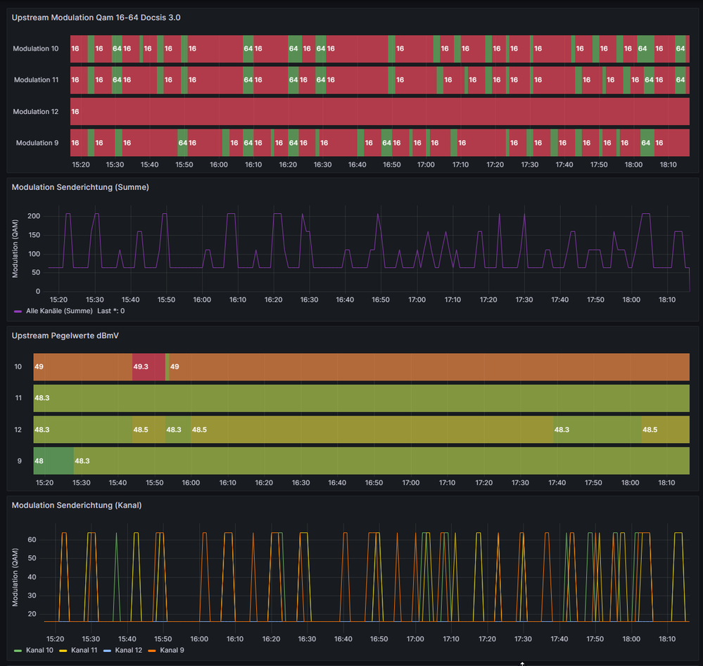

Ich habe über den ganzen Tag verteilt mehrere Aussetzer/Timeouts mit dazugehörigem Paketverlust.
Das Problem besteht an 3 Windows PCs und 2 Rasberry Pi´s.
Tags über (6:30 - ca. 22:00Uhr) tritt das Problem häufiger auf (manchmal im 2–3-Minuten-Takt) Nachts ist es um einiges weniger.

Anbei poste ich meine aktuellen Pegelwerte.
Meine Überwachung der Docsis 3.0 Kanäle im Upstream, was die Modulation und das dBmV verhalten betrifft.
Pingplotter Protokolle sind zum Google DNS ( 8.8.8.8 ) Durchgeführt und seit 27.05 Dokumentiert ( extra einen Monat Premium gekauft Smiley (traurig) )

Evt Komm ich dann mal auf nen Lösungsweg.Hab Hier mal meine aktuelles Modulationsverhalten dazu gepackt.
Und die Aktuellen Kanal Werte.
Bei dir ist die Lösung einfach. Smiley (zwinkernd)
Da liegt ein Rückwegstörer vor. Der muss erst gefunden und beseitigt werden. Ich würde das mal der Hotline melden.
Gruß Kurt
