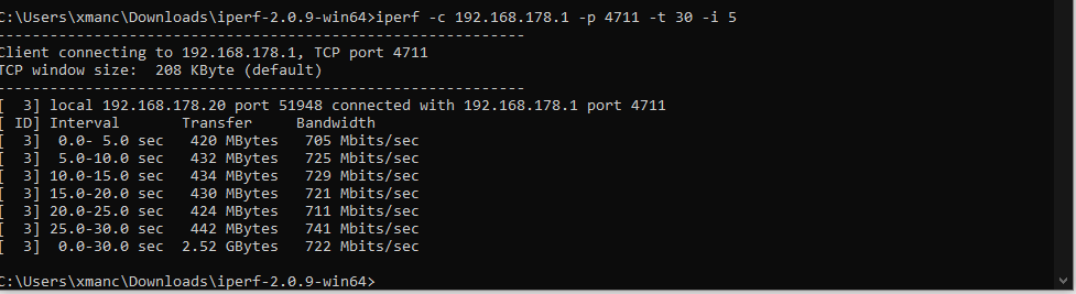

ich hatte am Montag, den 16.05 einen Komplettausfall meines Internets für ca. 24h und seitdem traten beim Zocken alle 3-5 Minuten Ping-Spikes bzw. Verbindungsabbrüche auf.
Habe dann bei Vodafone angerufen, und weil mir kostenlos ein Upgrade auf Cable 1000 (von 250 vorher) angeboten wurde, habe ich mir die FritzBox 6660 noch dazu bestellt.
Gestern habe ich diese dann in Betrieb genommen und zur Freischaltung angerufen, leider funktioniert seitdem wirklich gar nichts richtig...
Meine Probleme:

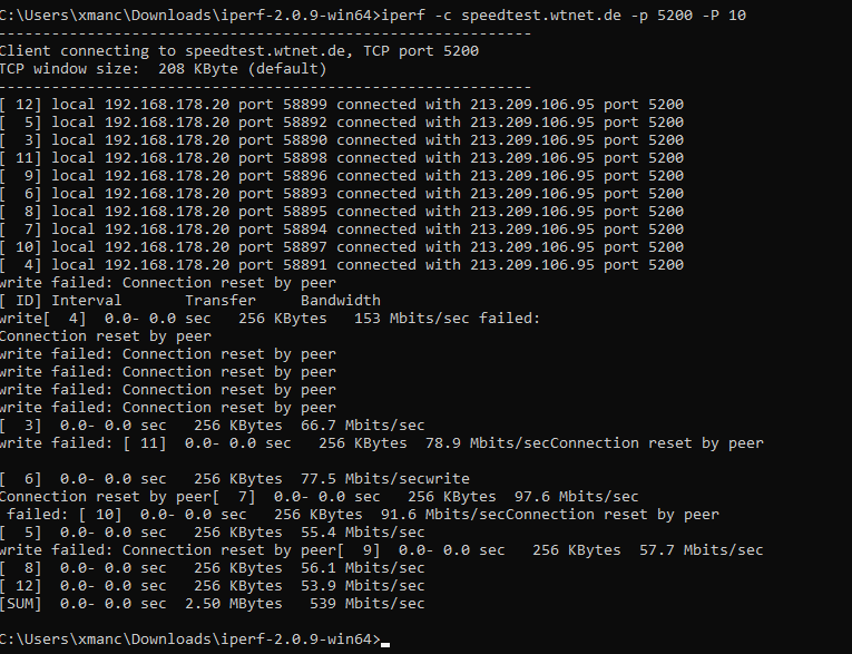

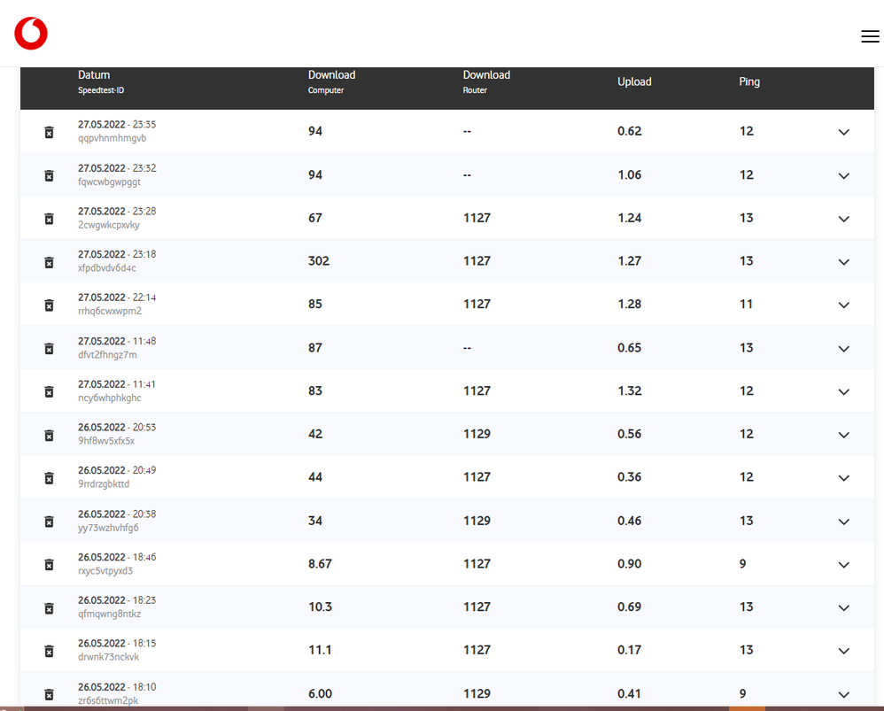

1. Mein PC (verbunden per LAN) bekommt eine Downloadrate von ca. 30-60 mbit/s (vorher 260mbit/s). Habe schon alles probiert, um das Problem zu lösen. Network Stack reset, Treiber des Netzwerkadapter geupdatet, FritzBox auf Werkseinstellungen, Google DNS probiert, alle LAN Ports des Routers.

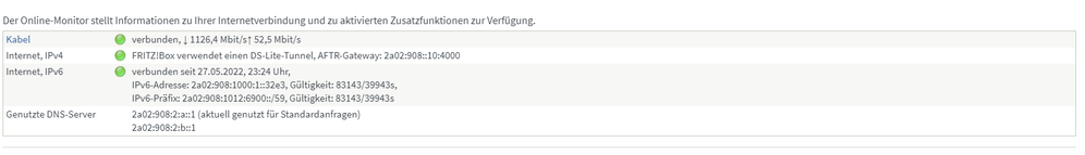

In der FritzBox sowie bei Windows wird bei der Verbindung 1 Gbit/s angezeigt.
Interessanterweise bekomme ich per WLAN (5 GHz) auf meinem Handy ca. 950 mbit/s.
Vorhin habe ich bei einem Speedest kurz 300 mbit/s erreicht (IPv6 deaktiviert in Adapteroptionen), konnte dies aber leider nicht reproduzieren.
2. Beim Zocken (über LAN und WLAN 5GHz/2.4GHz) geht der Ping jede 5-20 Sekunden hoch bis auf 4000ms, was das Zocken komplett unmöglich macht. Muss mir momentan mit 5G Hotspot übers Handy aushelfen, was wenigstens einen konstanten 35ms Ping ermöglicht.
Ich würde mich wirklich über Hilfe freuen, habe heute morgen bei Vodafone angerufen, aber seitdem hat sich noch keiner gemeldet und ich würde gerne normal zocken können und vor allem am PC per Ethernet auch meine vollen 1000mbit/s bekommen.

1. Vodafone Speedtest
2. iperf Test von PC zu Router
3. iperf speedtest
4. diverse fritzbox screenshots

Nachtrag: Wenn ich mich per WLAN (5GHz) verbinde, scheint mein IPv6 nicht mehr zu funktionieren (siehe ipv6-test Screenshot.screencapture-169-254-1-1-2022-05-28-00_21_37.pngvodafone_speedtest.PNGiPerf_PC_router.PNGiperf_speedtest.pngping_googlede.PNGimage.png

In den LAN-Einstellungen der FB mal checken, dass nicht versehentlich der "green Mode" aktiviert ist. Das würde die riesige Diskrepanz zum WLAN-Speed erklären.

Die Einstellung gibt es bei meiner FritzBox gar nicht (normalerweise bei Netzwerk -> Netzwerkeinstellungen), die FritzBox zeigt wie gesagt für die LAN Verbindung auch 1Gbit/s an.
