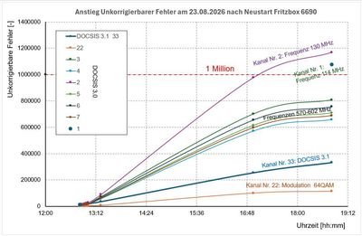

Habe ca. 3000 unkorrigierte Fehler pro Minute auf allen Kanälen. Du lebst also im Schlaraffenland. Helfen tut einem auch niemand. Ich hab aufgegeben...
Hallo Tom199372,
eine fehlerfreie Übertragung gibt es nicht! Je länger du wartest, desto Größer wird die Anzahl der Fehler werden. Das Übertragungsprotokoll sorgt dann dafür, das fehlerhafte Blöcke wiederholt werden und damit Dateien immer fehlerfrei ankommen. Beim live Streaming kann man die Blöcke nicht wiederholen und jeder Übertragungsfehler ist dann ein Pixel oder Ton Fehler. Die meisten wirst Du nicht mitbekommen. Nur wenn es in kurzer Zeit viele Fehler gibt, kannst Du die sehen oder hören.
Je länger also der letzte Neustart Deiner Fritz-Box her ist, desto höher dürfen die Fehler auf allen Kanälen sein.
Die Ursache von vielen Fehlern können Störsignale auf der jeweiligen Frequenz des betroffenen Kanals sein. Es ist aber auch möglich der Kanal hat einen zu niedrigen oder zu hohen Signalpegel.
Die Ursache von Störsignalen sind oft Funksignale auf der Frequenz, die in das Kabel durch schlechte Abschirmung eingedrungen sind, oder fehlerhafte Geräte, die auch am Kabel angeschlossen sind.
