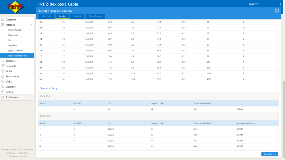

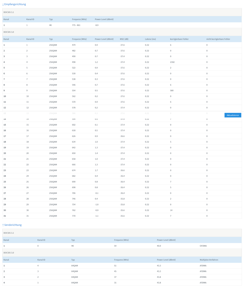

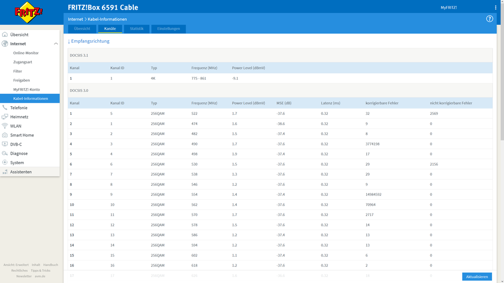

Aber mir ist schon bei deinen ersten Pegel-Bildern der 6591 aufgefallen, dass der Pegel, ganz speziell, der Pegel für DOCSIS 3.1 in der Modulation 4k für Down u. Upload zu niedrig sind.

@IlIlIIIIIlI  schrieb:
Das musst doch angepasst werden oder?
 Hallo Yasin57,
bissel grün, mit leichtem "gelbstich", würde ich jetzt sagen. Ein wenig mehr Spannung auf der Leitung würde nicht schaden.
Kannst ja mal überlegen ob Du deine Kabel etwas upgraden möchtest?
LG
@PROМETHEUS
Ich habe beide Kabel bestellt und eben montiert.
1.) Altes Kabel
2. Altes Kabel (Restart FritzBox)
3. Altes Kabel (Restart FritzBox Part 2)
4. Neues Kabel
Ich habe beide Kabel ersetzt. Das Sat-Kabel (5 Meter) und das Lan-Kabel (3 Meter).
Ich kann keine Veränderung erkennen und ihr?
