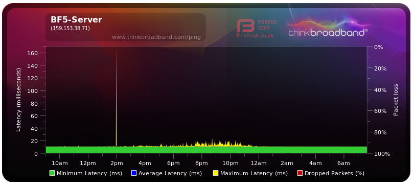

Folgendes Problem: Wenn ich Battlefield 5 spiele, läuft es manchmal richtig gut und dann plötzlich richtig schlecht. Teilweise war das (schlecht) ein Dauerzustand. Mittlerweile ist es so, dass es morgens und mittags in Ordnung ist und dann richtig schlecht wird, bis es nachts ist.
Ich habe mal den Pingplotter laufen lassen, als ich am spielen war. Was sagt ihr dazu?
Die IP-Adresse habe ich vom Task-Manager abgelesen.
Ping während des Spielens: 12ms bis 17ms (EU-Server in Frankfurt)
Sobald der Ping zwischen 15ms und 17ms ist, weiss ich, dass wieder etwas nicht stimmt. Ich brauche dann viel mehr Schüsse auf die anderen Spieler und habe noch andere Probleme.
Mein Internet: 1GB/50MBit Kabel via FritzBox 6594 (DualStack)
Ich bin mit meinem latein am ende.
PS: Es hat mit der Umstellung von Unitymedia zu Vodafone angefangen so schlecht zu werden.

Folgende Erkenntnisse (und Vermutungen) habe ich gewonnen:
1.) Es läuft besser (nicht perfekt), wenn ich die IPv6-Unterstützung (IPv6 nativ) aktiviere.
2.) Es liegt nicht am Game-Server (Amazon in Frankfurt)

5.) Mein erster Hop (Name: Unitymedia/Vodafone) läuft nicht so toll.

- Auf der Route zwischen meinen Computer und dem Game-Server in Frankfurt, scheint es keine technischen Probleme zu geben, außer das "aorta.net" nicht auf den Ping antwortet und das der eine oder andere Server (auf der Route) etwas überlastet ist.
- Mit dem Update auf 7.22 wurde es deutlich schlimmer
- Mit dem wechsel auf Vodafone + der wechsel auf die 6591 hat es allgemein angefangen
- Gefühlt fängt es Mittags an und hält sich bis in die späten Abendstunden. Am Wochenende ist es dauerhaft schlimm.
