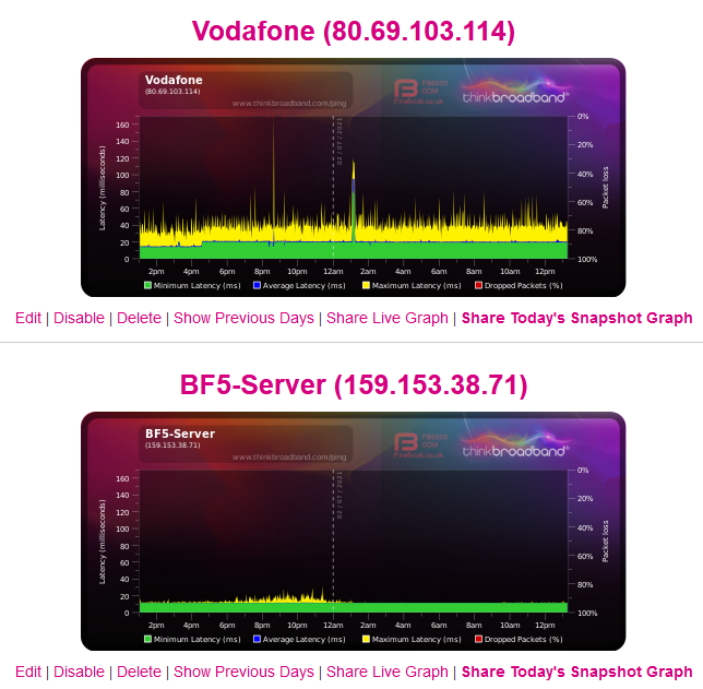

Ich habe mal den Pingplotter laufen lassen, als ich am spielen war. Was sagt ihr dazu?
Die IP-Adresse habe ich vom Task-Manager abgelesen.
Ping während des Spielens: 12ms bis 17ms (EU-Server in Frankfurt)
Sobald der Ping zwischen 15ms und 17ms ist, weiss ich, dass wieder etwas nicht stimmt. Ich brauche dann viel mehr Schüsse auf die anderen Spieler und habe noch andere Probleme.

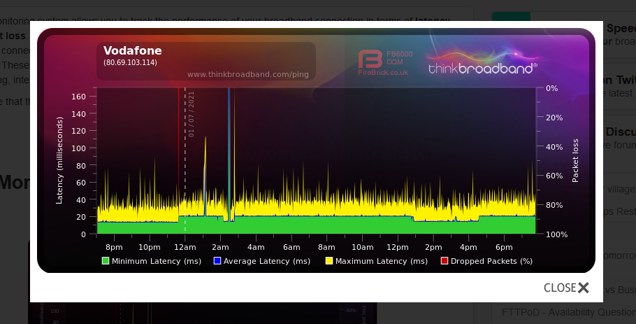

https://www.thinkbroadband.com/broadband/monitoring/quality/share/aed7146d04267cc863906cf03b5a6b7d4a...
Es es wird eine blöde Kombination aus beidem sein.

In einem anderen Test, werden wir absurd hohe Bufferbload-Werte (vorallem beim download) angezeigt.
