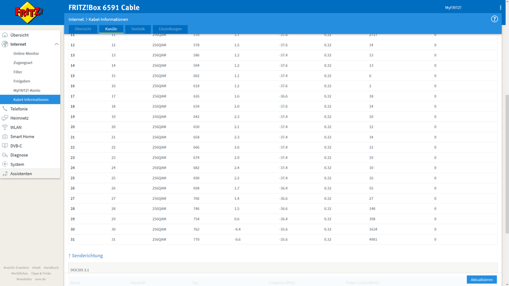

am 13.07.2021 17:16
Ich habe beide Kabel bestellt und eben montiert.
1.) Altes Kabel
2. Altes Kabel (Restart FritzBox)
3. Altes Kabel (Restart FritzBox Part 2)
4. Neues Kabel
Ich habe beide Kabel ersetzt. Das Sat-Kabel (5 Meter) und das Lan-Kabel (3 Meter).
Ich kann keine Veränderung erkennen und ihr?
