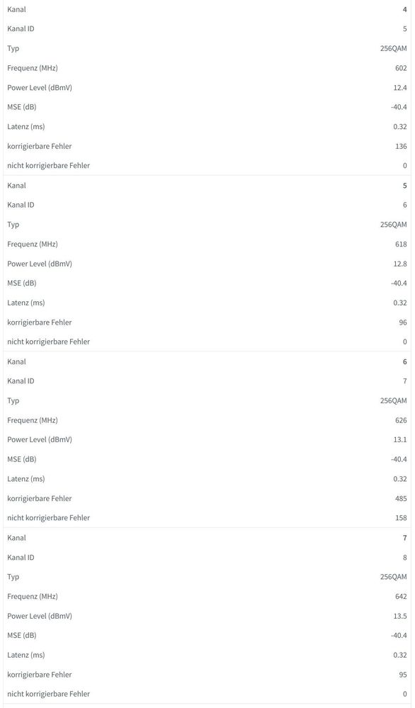

Die DOCSIS-Daten sind folgende:
Mehr anzeigen
Gruß Markus

Ich verstehe das Problem nicht. Bis auf, dass die Ansicht etwas anders ist, enthalten doch beide Darstellungen die gleichen Angaben. Oder übersehe ich etwas?
Hast du keinen PC?
Es fehlen auch die Upstream Kanäle. Einzelne Kanäle zu posten, ist sehr mühselig, oder?
32 Kanäle einzeln anzuschauen, ist auch mühselig.
Natürlich habe ich auch einen PC und natürlich bekommst Du auch die andere Ansicht. Die Kanäle der Senderichtung waren bei den vorherigen Bildern übrigens auf dem letzten zu sehen.
