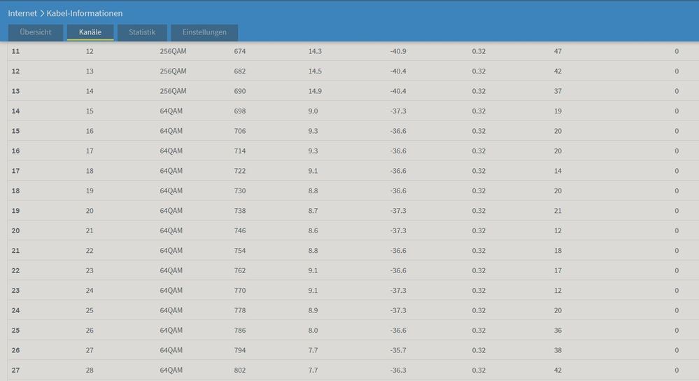

Im Grunde besteht mein Problem schon, seit ich im Oktober 2021 zu Kabel-Internet von Vodafone gewechselt bin. In unregelmäßigen Abständen kommt es zu Verbindungsabbrüchen. Videokonferenzen setzen aus, Geräte melden, dass das genutzte Netzwerk (WLAN und LAN) keine Internetverbindung habe. Die Probleme treten an manchen Tagen mehrfach auf, an anderen wieder gar nicht.
Die verwendete FritzBox meldet immer eine bestehende Verbindung mit besten Werten und auch die durchgeführten Speedtests waren immer Super. Auch die Schritt-für-Schritt Anleitung zur Fehlersuche, die über das Kundenportal zu erreichen ist brachte keine tieferen Erkenntnisse. Also vermutete ich, dass das Problem wohl auf internen Unzulänglichkeiten beruhe.
Ich erweiterte das WLAN mit einem Repeater, um die Abdeckung zu verbessern, Verband den Repeater per LAN mit dem Router und tauschte Netzwerkkabel gegen hochwertigere, überprüfte mehrfach die Einstellungen im Router und den Endgeräten (diverser Hersteller), setzte sie komplett zurück, um sie neu zu konfigurieren und probieret verschiedene Konfigurationen und Einstellungen. Leider blieb das Problem.
Um eine defekte FritzBox auszuschließen verwendete ich zeitweise wieder die Vodafone-Station. Auch hier verbesserte sich die Lage nicht.
Auf Grund des diffusen Fehlerbildes brachte auch die Suche im Internet wenig nutzbare Informationen. In irgendeinem Forum berichtet ein*e Nutzer*in von ähnlichen Problemen und berichtete, dass auf einem Kanal der Kabel-Internetverbindung immer eine große Anzahl an "nicht korrigierbaren Fehlern" angezeigt wurde. Nach einem Anruf bei der Hotline sei ein Techniker gekommen, hätte etwas eingestellt und siehe da, Problem gelöst.
Also warf ich auch einen Blick in die Kabel-Infos und fand: viele nicht korrigierbare Fehler auf einem Kanal.
285 nicht korrigierbare Fehler auf Kanal 7Also habe ich die Hotline angerufen. Und hier fängt jetzt das Problem erst richtig an!

Die DOCSIS-Daten sind folgende:
Mehr anzeigen
Gruß Markus

Ich verstehe das Problem nicht. Bis auf, dass die Ansicht etwas anders ist, enthalten doch beide Darstellungen die gleichen Angaben. Oder übersehe ich etwas?
Hast du keinen PC?
Es fehlen auch die Upstream Kanäle. Einzelne Kanäle zu posten, ist sehr mühselig, oder?
32 Kanäle einzeln anzuschauen, ist auch mühselig.
Natürlich habe ich auch einen PC und natürlich bekommst Du auch die andere Ansicht. Die Kanäle der Senderichtung waren bei den vorherigen Bildern übrigens auf dem letzten zu sehen.
