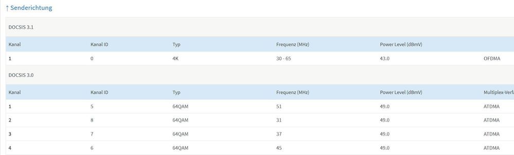

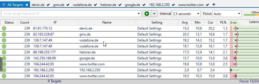

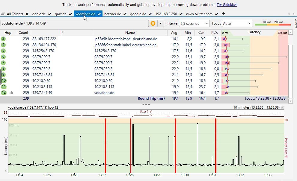

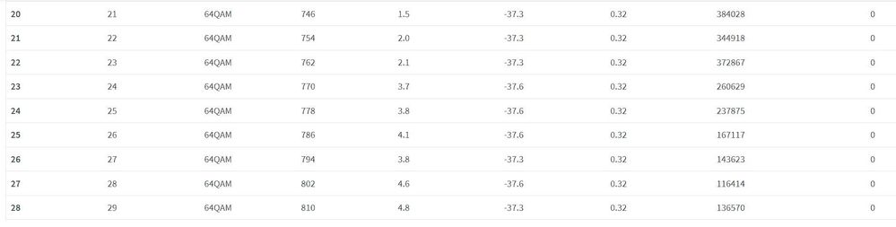

Hallo zusammen,
da die Vodafone Station auf dauer für mich keine Lösung ist, habe ich nun auf eine FritzBox umgestellt. Mit meiner VodafoneStation hatte ich letztes Jahr massive Packetloss, das wurde dann, dank diesem Forum von irgendeinem genialen Techniker im Backend gelöst. Seit die Umstellung auf die FritzBox, habe ich nun erneut PacketLoss und würde mich freuen, wenn wir das gemeinsam wieder in den Griff bekommen.
Hier einige Screenshots vorab:
192.168.2.250 ist die Fritzbox. Die ist direkt per Kabel angeschlossen. Dahin erfolgt kein Packetloss. Vorallem ist das während dem Gaming merkbar.
Freue mich auf eine positive Rückmeldung.
Gruß
xfr0stx

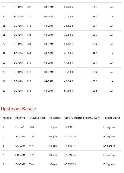

Macht alles Sinn. Meine Aussetzer wurden damals auch durch eine Einstellung von der FA gelöst. Ich gehe von aus, dass die VS auf docsis 3.0 gestellt haben. Das wurde dann nach einem Stromausfall wieder auf 3.1 gestellt. Mir wurde nie mitgeteilt was gemacht wurde.
Nun gut, ein Techniker war damals hier, der hat mir ne neue Dose eingebaut. Danach hatte ich nochmals einen Technikertermin. Der kam nie und mir wurden 99 Euro in Rechnung gestellt. Nach zwei Telefonaten dann aber glücklicherweise gutgeschrieben.
Ich werde jetzt dran bleiben, habe Dank dir ja etliche Hintergrundinformationen. Vielen Dank @Kieferer  und weiter so mit der Aufklärung!

Die imaginäre Fachabteilung hat deinen D3.1 OFDMA Kanal abgedreht. Eine transparente Kommunikation ist ein spezial Gebiet von VF.
Ich befürchte das ein Mod für dich ein Ticket erstellen wird. Dann kommt eine – alles in Grün sehende – qualifizierten »Fachkraft« des »Technikpartners«. Dieser bestätigt das alles »Grün« ist und zieht von dannen, dein Problem bleibt aber.
VF möchte, dass der OFDMA erhalten bleibt und ist nicht so begeistert diesen abzudrehen. Das ist für mich nachvollziehbar, denn man möchte bei hunderten CM's im Segment keine Sonderlösungen.
Auch der »Technikpartner« hat eine eigene Hotline. Dort kann die – alles in Grün sehende – qualifizierten »Fachkraft« des »Technikpartners« den OFDMA abstellen lassen.
Jetzt kommt das aber.
Je nach Hersteller des CMTS und insbesondere bei einer eigenen Schwitzbox kann es schwierig werden deinen OFDMA permanent loszuwerden. Bei einem Power Reset ist der OFDMA wieder da.

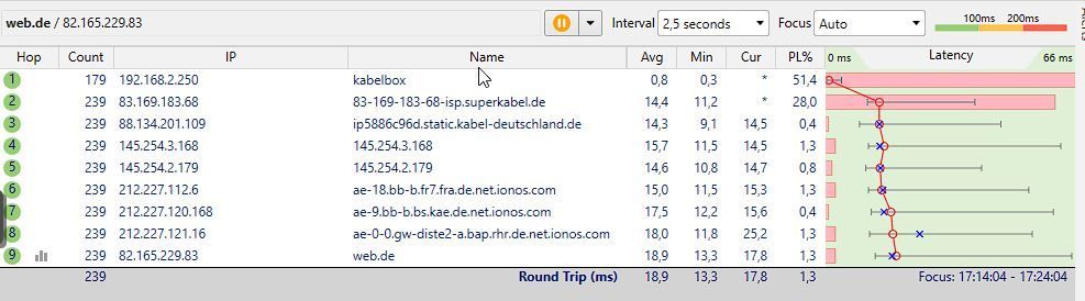

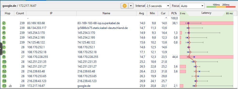

schick mal einen aktuellen Pingplotter mit unserem Router.
Grüße Moni
Nachricht enthält ein Bild

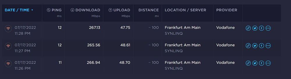

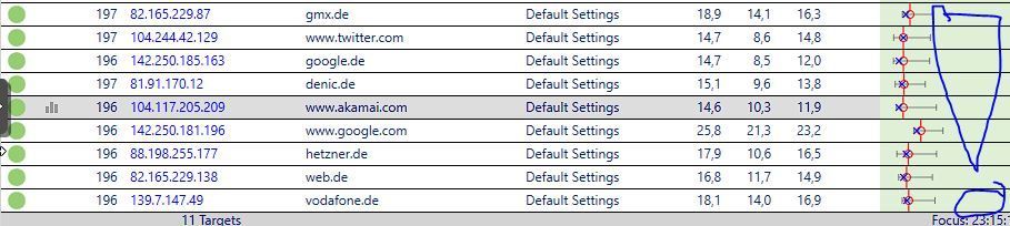

hi @Moni_GK

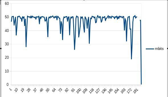

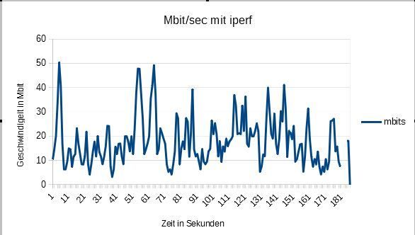

anbei NOCHMALS aktuelle Screenshots - beim Gaming vor allem zu bemerken. Der Upload stimmt ja auch ganz und gar nicht. Lasst uns bitte, bitte, bitte nicht im Kreis drehen.
Iperf Rohdaten:

[  4] 149.00-150.01 sec  2.25 MBytes  18.7 Mbits/sec
[  4] 150.01-151.00 sec  2.88 MBytes  24.2 Mbits/sec
[  4] 151.00-152.00 sec  1.12 MBytes  9.45 Mbits/sec
[  4] 152.00-153.00 sec  1.25 MBytes  10.5 Mbits/sec
[  4] 153.00-154.00 sec  1.62 MBytes  13.6 Mbits/sec
[  4] 154.00-155.02 sec  2.00 MBytes  16.5 Mbits/sec
[  4] 155.02-156.01 sec  2.00 MBytes  16.8 Mbits/sec
[  4] 156.01-157.00 sec   640 KBytes  5.32 Mbits/sec
[  4] 157.00-158.01 sec  1.38 MBytes  11.4 Mbits/sec
[  4] 158.01-159.00 sec  2.75 MBytes  23.4 Mbits/sec
[  4] 159.00-160.01 sec  3.75 MBytes  31.3 Mbits/sec
[  4] 160.01-161.00 sec  2.25 MBytes  19.0 Mbits/sec
[  4] 161.00-162.02 sec  1.38 MBytes  11.4 Mbits/sec
[  4] 162.02-163.01 sec   896 KBytes  7.35 Mbits/sec
[  4] 163.01-164.01 sec  1.25 MBytes  10.5 Mbits/sec
[  4] 164.01-165.01 sec  1.00 MBytes  8.37 Mbits/sec
[  4] 165.01-166.01 sec  1.62 MBytes  13.6 Mbits/sec
[  4] 166.01-167.00 sec   896 KBytes  7.41 Mbits/sec
[  4] 167.00-168.00 sec   512 KBytes  4.20 Mbits/sec
[  4] 168.00-169.00 sec   896 KBytes  7.36 Mbits/sec
[  4] 169.00-170.01 sec   640 KBytes  5.22 Mbits/sec
[  4] 170.01-171.00 sec  1.25 MBytes  10.5 Mbits/sec
[  4] 171.00-172.01 sec   768 KBytes  6.27 Mbits/sec
[  4] 172.01-173.00 sec  1.12 MBytes  9.48 Mbits/sec
[  4] 173.00-174.01 sec  3.12 MBytes  26.1 Mbits/sec
[  4] 174.01-175.00 sec  3.12 MBytes  26.4 Mbits/sec
[  4] 175.00-176.00 sec  3.25 MBytes  27.1 Mbits/sec
[  4] 176.00-177.00 sec  1.62 MBytes  13.7 Mbits/sec
[  4] 177.00-178.01 sec  1.88 MBytes  15.7 Mbits/sec
[  4] 178.01-179.01 sec  1.12 MBytes  9.40 Mbits/sec
[  4] 179.01-180.01 sec   896 KBytes  7.33 Mbits/sec
Test Complete. Summary Results:
[ ID] Interval           Transfer     Bandwidth
[  4]   0.00-180.01 sec   386 MBytes  18.0 Mbits/sec                  sender
[  4]   0.00-180.01 sec   385 MBytes  18.0 Mbits/sec                  receiver
CPU Utilization: local/sender 0.0% (0.0%u/0.0%s), remote/receiver 4.3% (0.6%u/3.7%s)
iperf Done.
Aktueller iperf
Und nochmal die Pegel:
Moni_GK
Hallo xfr0stix,
ich habe es mir angeschaut. Hier sind wirklich einige Fehler auf dem OFDMA. Ich möchte ihn daher doch mal testweise deaktivieren. Einverstanden?
Grüße Moni
Jop.  Kann dann morgen Feedback geben..
Moni_GK
Hallo xfr0stix,
ich hab die Umstellung vorgenommen. Bitte teste es mal und gib ein Feedback. Wichtig: Bitte weiterhin unsere Box nutzen.
Grüße Moni
Highlighted
hi @Moni_GK
Traumhaft - keinen einzigen aussetzer, Upload auch iO. Wie bekommen wir das jetzt auf meine Fritzbox umgemünzt? Das Ding hat mich immerhin ~250€ gekostet und das WLAN ungefähr 3000x so gut wie die von der VF Station, abgesehen von den anderen Funktionen wie DNS Server ändern ;-).

iperf 3.1.3
CYGWIN_NT-10.0 DESKTOP-VPPQEQ8 2.5.1(0.297/5/3) 2016-04-21 22:14 x86_64
Time: Sun, 17 Jul 2022 21:16:21 GMT
Connecting to host iperf.par2.as49434.net, port 9231
      Cookie: DESKTOP-VPPQEQ8.1658092581.591812.16
      TCP MSS: 0 (default)
[  4] local 2a02:810b:483f:e708:9d1e:6fcc:293e:ff84 port 55493 connected to 2a0f:9240:1018::2 port 9231
Starting Test: protocol: TCP, 1 streams, 131072 byte blocks, omitting 0 seconds, 180 second test
[  4]   0.00-1.01   sec  5.62 MBytes  46.6 Mbits/sec
[  4]   1.01-2.01   sec  6.00 MBytes  50.4 Mbits/sec
[  4]   2.01-3.01   sec  6.00 MBytes  50.5 Mbits/sec
[  4]   3.01-4.00   sec  6.00 MBytes  50.6 Mbits/sec
[  4]   4.00-5.00   sec  5.25 MBytes  44.1 Mbits/sec
[  4]   5.00-6.00   sec  5.62 MBytes  47.1 Mbits/sec
[  4]   6.00-7.01   sec  6.00 MBytes  50.0 Mbits/sec
[  4]   7.01-8.01   sec  4.38 MBytes  36.7 Mbits/sec
[  4]   8.01-9.01   sec  5.12 MBytes  42.8 Mbits/sec
[  4]   9.01-10.01  sec  6.00 MBytes  50.5 Mbits/sec
[  4]  10.01-11.01  sec  6.00 MBytes  50.2 Mbits/sec
[  4]  11.01-12.00  sec  6.00 MBytes  50.8 Mbits/sec
[  4]  12.00-13.00  sec  6.00 MBytes  50.5 Mbits/sec
[  4]  13.00-14.00  sec  5.88 MBytes  49.2 Mbits/sec
[  4]  14.00-15.00  sec  5.88 MBytes  49.3 Mbits/sec
[  4]  15.00-16.01  sec  5.62 MBytes  46.9 Mbits/sec
[  4]  16.01-17.01  sec  6.00 MBytes  50.4 Mbits/sec
[  4]  17.01-18.01  sec  5.88 MBytes  49.3 Mbits/sec
[  4]  18.01-19.01  sec  6.00 MBytes  50.3 Mbits/sec
[  4]  19.01-20.01  sec  5.25 MBytes  43.8 Mbits/sec
[  4]  20.01-21.01  sec  5.75 MBytes  48.6 Mbits/sec
[  4]  21.01-22.01  sec  3.38 MBytes  28.2 Mbits/sec
[  4]  22.01-23.01  sec  4.88 MBytes  40.9 Mbits/sec
[  4]  23.01-24.00  sec  6.00 MBytes  50.8 Mbits/sec
[  4]  24.00-25.00  sec  6.00 MBytes  50.3 Mbits/sec
[  4]  25.00-26.00  sec  6.00 MBytes  50.2 Mbits/sec
[  4]  26.00-27.01  sec  6.00 MBytes  50.3 Mbits/sec
[  4]  27.01-28.00  sec  5.88 MBytes  49.4 Mbits/sec
[  4]  28.00-29.01  sec  6.12 MBytes  50.9 Mbits/sec
[  4]  29.01-30.01  sec  5.88 MBytes  49.4 Mbits/sec
[  4]  30.01-31.00  sec  6.00 MBytes  50.8 Mbits/sec
[  4]  31.00-32.00  sec  6.00 MBytes  50.1 Mbits/sec
[  4]  32.00-33.01  sec  6.00 MBytes  50.1 Mbits/sec
[  4]  33.01-34.00  sec  5.88 MBytes  49.6 Mbits/sec
[  4]  34.00-35.01  sec  6.00 MBytes  50.1 Mbits/sec
[  4]  35.01-36.00  sec  5.75 MBytes  48.5 Mbits/sec
[  4]  36.00-37.00  sec  6.00 MBytes  50.4 Mbits/sec
[  4]  37.00-38.00  sec  6.00 MBytes  50.1 Mbits/sec
[  4]  38.00-39.01  sec  6.00 MBytes  50.1 Mbits/sec
[  4]  39.01-40.00  sec  6.00 MBytes  50.7 Mbits/sec
[  4]  40.00-41.00  sec  5.38 MBytes  45.1 Mbits/sec
[  4]  41.00-42.00  sec  6.00 MBytes  50.2 Mbits/sec
[  4]  42.00-43.01  sec  5.88 MBytes  49.0 Mbits/sec
[  4]  43.01-44.01  sec  6.00 MBytes  50.3 Mbits/sec
[  4]  44.01-45.01  sec  6.00 MBytes  50.5 Mbits/sec
[  4]  45.01-46.01  sec  6.00 MBytes  50.1 Mbits/sec
[  4]  46.01-47.01  sec  6.00 MBytes  50.2 Mbits/sec
[  4]  47.01-48.00  sec  5.88 MBytes  49.8 Mbits/sec
[  4]  48.00-49.00  sec  5.62 MBytes  47.1 Mbits/sec
[  4]  49.00-50.00  sec  5.62 MBytes  47.3 Mbits/sec
[  4]  50.00-51.01  sec  6.00 MBytes  50.1 Mbits/sec
[  4]  51.01-52.00  sec  5.38 MBytes  45.3 Mbits/sec
[  4]  52.00-53.01  sec  4.25 MBytes  35.5 Mbits/sec
[  4]  53.01-54.01  sec  5.88 MBytes  49.3 Mbits/sec
[  4]  54.01-55.01  sec  6.00 MBytes  50.2 Mbits/sec
[  4]  55.01-56.01  sec  5.88 MBytes  49.3 Mbits/sec
[  4]  56.01-57.00  sec  6.00 MBytes  50.6 Mbits/sec
[  4]  57.00-58.01  sec  6.00 MBytes  49.9 Mbits/sec
[  4]  58.01-59.01  sec  6.00 MBytes  50.4 Mbits/sec
[  4]  59.01-60.00  sec  6.00 MBytes  50.9 Mbits/sec
[  4]  60.00-61.01  sec  6.00 MBytes  50.1 Mbits/sec
[  4]  61.01-62.01  sec  5.88 MBytes  49.3 Mbits/sec
[  4]  62.01-63.00  sec  6.00 MBytes  50.5 Mbits/sec
[  4]  63.00-64.01  sec  6.00 MBytes  49.8 Mbits/sec
[  4]  64.01-65.00  sec  6.00 MBytes  50.8 Mbits/sec
[  4]  65.00-66.01  sec  5.75 MBytes  48.0 Mbits/sec
[  4]  66.01-67.00  sec  6.00 MBytes  50.7 Mbits/sec
[  4]  67.00-68.00  sec  6.00 MBytes  50.2 Mbits/sec
[  4]  68.00-69.00  sec  5.88 MBytes  49.3 Mbits/sec
[  4]  69.00-70.01  sec  5.88 MBytes  49.2 Mbits/sec
[  4]  70.01-71.00  sec  4.50 MBytes  37.9 Mbits/sec
[  4]  71.00-72.01  sec  5.62 MBytes  46.7 Mbits/sec
[  4]  72.01-73.00  sec  5.25 MBytes  44.6 Mbits/sec
[  4]  73.00-74.01  sec  4.00 MBytes  33.3 Mbits/sec
[  4]  74.01-75.01  sec  5.75 MBytes  48.2 Mbits/sec
[  4]  75.01-76.01  sec  6.00 MBytes  50.3 Mbits/sec
[  4]  76.01-77.00  sec  5.88 MBytes  49.6 Mbits/sec
[  4]  77.00-78.01  sec  6.00 MBytes  50.2 Mbits/sec
[  4]  78.01-79.00  sec  6.00 MBytes  50.4 Mbits/sec
[  4]  79.00-80.00  sec  6.00 MBytes  50.5 Mbits/sec
[  4]  80.00-81.01  sec  5.62 MBytes  47.0 Mbits/sec
[  4]  81.01-82.01  sec  6.00 MBytes  49.9 Mbits/sec
[  4]  82.01-83.01  sec  6.00 MBytes  50.3 Mbits/sec
[  4]  83.01-84.01  sec  4.38 MBytes  36.9 Mbits/sec
[  4]  84.01-85.00  sec  5.75 MBytes  48.5 Mbits/sec
[  4]  85.00-86.00  sec  6.00 MBytes  50.2 Mbits/sec
[  4]  86.00-87.00  sec  5.88 MBytes  49.3 Mbits/sec
[  4]  87.00-88.00  sec  6.00 MBytes  50.4 Mbits/sec
[  4]  88.00-89.01  sec  6.00 MBytes  50.2 Mbits/sec
[  4]  89.01-90.00  sec  4.75 MBytes  39.9 Mbits/sec
[  4]  90.00-91.01  sec  3.12 MBytes  26.1 Mbits/sec
[  4]  91.01-92.01  sec  4.12 MBytes  34.6 Mbits/sec
[  4]  92.01-93.01  sec  5.88 MBytes  49.1 Mbits/sec
[  4]  93.01-94.00  sec  6.00 MBytes  50.9 Mbits/sec
[  4]  94.00-95.00  sec  6.00 MBytes  50.2 Mbits/sec
[  4]  95.00-96.01  sec  6.00 MBytes  50.2 Mbits/sec
[  4]  96.01-97.02  sec  4.25 MBytes  35.3 Mbits/sec
[  4]  97.02-98.01  sec  4.62 MBytes  38.9 Mbits/sec
[  4]  98.01-99.01  sec  5.12 MBytes  43.2 Mbits/sec
[  4]  99.01-100.01 sec  6.00 MBytes  50.3 Mbits/sec
[  4] 100.01-101.01 sec  5.88 MBytes  49.2 Mbits/sec
[  4] 101.01-102.01 sec  6.00 MBytes  50.3 Mbits/sec
[  4] 102.01-103.00 sec  5.75 MBytes  48.5 Mbits/sec
[  4] 103.00-104.00 sec  5.12 MBytes  42.9 Mbits/sec
[  4] 104.00-105.00 sec  4.62 MBytes  38.9 Mbits/sec
[  4] 105.00-106.00 sec  6.00 MBytes  50.2 Mbits/sec
[  4] 106.00-107.00 sec  5.88 MBytes  49.3 Mbits/sec
[  4] 107.00-108.01 sec  5.75 MBytes  48.0 Mbits/sec
[  4] 108.01-109.01 sec  5.00 MBytes  41.8 Mbits/sec
[  4] 109.01-110.00 sec  5.62 MBytes  47.5 Mbits/sec
[  4] 110.00-111.01 sec  6.00 MBytes  49.9 Mbits/sec
[  4] 111.01-112.01 sec  3.62 MBytes  30.6 Mbits/sec
[  4] 112.01-113.00 sec  5.25 MBytes  44.1 Mbits/sec
[  4] 113.00-114.00 sec  5.88 MBytes  49.4 Mbits/sec
[  4] 114.00-115.01 sec  5.88 MBytes  48.8 Mbits/sec
[  4] 115.01-116.00 sec  6.00 MBytes  50.7 Mbits/sec
[  4] 116.00-117.01 sec  6.00 MBytes  50.2 Mbits/sec
[  4] 117.01-118.01 sec  6.00 MBytes  50.4 Mbits/sec
[  4] 118.01-119.00 sec  5.88 MBytes  49.4 Mbits/sec
[  4] 119.00-120.01 sec  6.00 MBytes  50.2 Mbits/sec
[  4] 120.01-121.01 sec  5.50 MBytes  45.8 Mbits/sec
[  4] 121.01-122.01 sec  5.50 MBytes  46.2 Mbits/sec
[  4] 122.01-123.00 sec  5.88 MBytes  49.8 Mbits/sec
[  4] 123.00-124.01 sec  6.12 MBytes  51.2 Mbits/sec
[  4] 124.01-125.01 sec  6.00 MBytes  50.2 Mbits/sec
[  4] 125.01-126.01 sec  5.88 MBytes  49.4 Mbits/sec
[  4] 126.01-127.00 sec  6.00 MBytes  50.6 Mbits/sec
[  4] 127.00-128.01 sec  6.00 MBytes  50.0 Mbits/sec
[  4] 128.01-129.00 sec  5.50 MBytes  46.3 Mbits/sec
[  4] 129.00-130.00 sec  5.62 MBytes  47.2 Mbits/sec
[  4] 130.00-131.01 sec  6.00 MBytes  50.2 Mbits/sec
[  4] 131.01-132.00 sec  5.88 MBytes  49.5 Mbits/sec
[  4] 132.00-133.01 sec  6.00 MBytes  50.0 Mbits/sec
[  4] 133.01-134.01 sec  6.00 MBytes  50.5 Mbits/sec
[  4] 134.01-135.00 sec  5.62 MBytes  47.4 Mbits/sec
[  4] 135.00-136.00 sec  5.88 MBytes  49.1 Mbits/sec
[  4] 136.00-137.00 sec  5.88 MBytes  49.3 Mbits/sec
[  4] 137.00-138.00 sec  6.00 MBytes  50.3 Mbits/sec
[  4] 138.00-139.01 sec  6.12 MBytes  51.1 Mbits/sec
[  4] 139.01-140.01 sec  5.88 MBytes  49.2 Mbits/sec
[  4] 140.01-141.00 sec  6.00 MBytes  50.6 Mbits/sec
[  4] 141.00-142.01 sec  6.00 MBytes  50.2 Mbits/sec
[  4] 142.01-143.01 sec  5.88 MBytes  49.1 Mbits/sec
[  4] 143.01-144.00 sec  6.00 MBytes  50.7 Mbits/sec
[  4] 144.00-145.00 sec  6.00 MBytes  50.5 Mbits/sec
[  4] 145.00-146.00 sec  6.00 MBytes  50.1 Mbits/sec
[  4] 146.00-147.01 sec  6.00 MBytes  50.2 Mbits/sec
[  4] 147.01-148.01 sec  5.88 MBytes  48.9 Mbits/sec
[  4] 148.01-149.01 sec  6.00 MBytes  50.4 Mbits/sec
[  4] 149.01-150.00 sec  5.88 MBytes  49.9 Mbits/sec
[  4] 150.00-151.01 sec  6.12 MBytes  50.8 Mbits/sec
[  4] 151.01-152.01 sec  5.75 MBytes  48.5 Mbits/sec
[  4] 152.01-153.00 sec  6.00 MBytes  50.4 Mbits/sec
[  4] 153.00-154.01 sec  5.88 MBytes  49.0 Mbits/sec
[  4] 154.01-155.00 sec  6.00 MBytes  50.8 Mbits/sec
[  4] 155.00-156.01 sec  6.00 MBytes  50.0 Mbits/sec
[  4] 156.01-157.00 sec  6.00 MBytes  50.6 Mbits/sec
[  4] 157.00-158.01 sec  6.00 MBytes  50.1 Mbits/sec
[  4] 158.01-159.01 sec  5.88 MBytes  49.4 Mbits/sec
[  4] 159.01-160.00 sec  6.00 MBytes  50.6 Mbits/sec
[  4] 160.00-161.00 sec  6.00 MBytes  50.3 Mbits/sec
[  4] 161.00-162.01 sec  4.88 MBytes  40.4 Mbits/sec
[  4] 162.01-163.00 sec  5.75 MBytes  48.9 Mbits/sec
[  4] 163.00-164.00 sec  5.62 MBytes  47.1 Mbits/sec
[  4] 164.00-165.01 sec  3.88 MBytes  32.3 Mbits/sec
[  4] 165.01-166.00 sec  5.50 MBytes  46.3 Mbits/sec
[  4] 166.00-167.01 sec  6.00 MBytes  50.0 Mbits/sec
[  4] 167.01-168.01 sec  6.00 MBytes  50.2 Mbits/sec
[  4] 168.01-169.01 sec  6.00 MBytes  50.6 Mbits/sec
[  4] 169.01-170.00 sec  4.88 MBytes  41.1 Mbits/sec
[  4] 170.00-171.01 sec  5.00 MBytes  41.3 Mbits/sec
[  4] 171.01-172.00 sec  2.25 MBytes  19.1 Mbits/sec
[  4] 172.00-173.01 sec  3.62 MBytes  30.1 Mbits/sec
[  4] 173.01-174.00 sec  5.50 MBytes  46.4 Mbits/sec
[  4] 174.00-175.00 sec  6.00 MBytes  50.4 Mbits/sec
[  4] 175.00-176.00 sec  6.00 MBytes  50.3 Mbits/sec
[  4] 176.00-177.01 sec  6.12 MBytes  51.2 Mbits/sec
[  4] 177.01-178.01 sec  5.88 MBytes  49.3 Mbits/sec
[  4] 178.01-179.01 sec  6.00 MBytes  50.2 Mbits/sec
[  4] 179.01-180.01 sec  6.00 MBytes  50.1 Mbits/sec
[  4]   0.00-180.01 sec  1023 MBytes  47.7 Mbits/sec                  sender
[  4]   0.00-180.01 sec  1023 MBytes  47.7 Mbits/sec                  receiver
CPU Utilization: local/sender 0.2% (0.1%u/0.2%s), remote/receiver 6.7% (1.0%u/5.7%s)
iperf Done.
