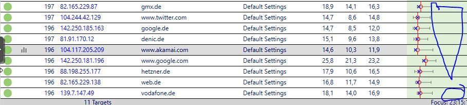

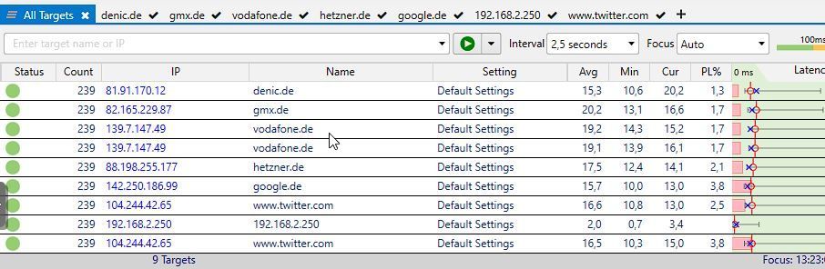

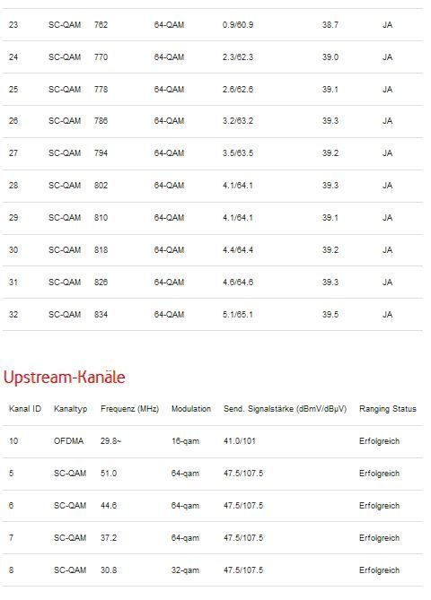

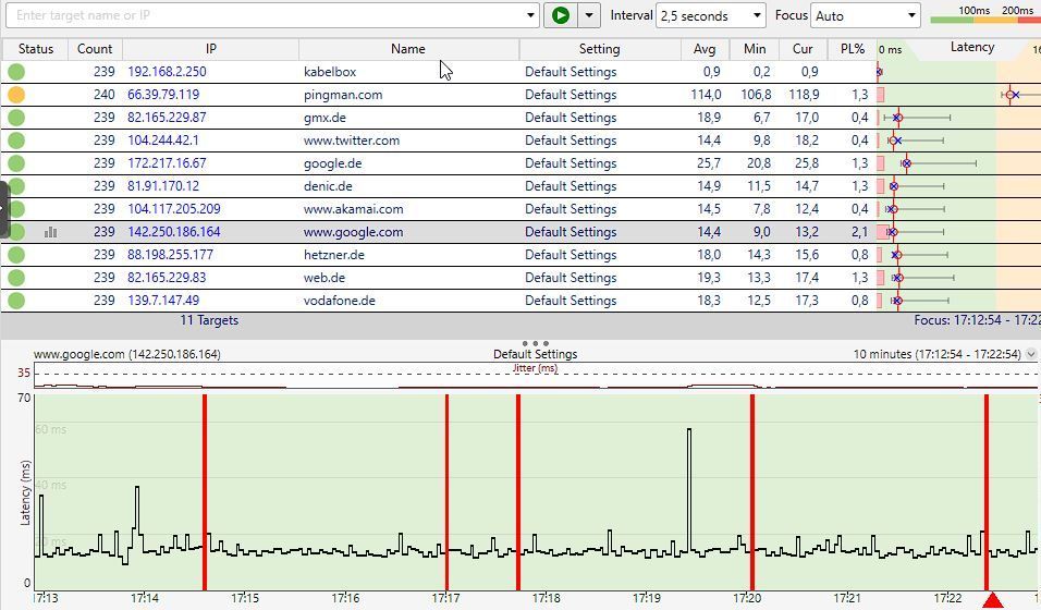

da die Vodafone Station auf dauer für mich keine Lösung ist, habe ich nun auf eine FritzBox umgestellt. Mit meiner VodafoneStation hatte ich letztes Jahr massive Packetloss, das wurde dann, dank diesem Forum von irgendeinem genialen Techniker im Backend gelöst. Seit die Umstellung auf die FritzBox, habe ich nun erneut PacketLoss und würde mich freuen, wenn wir das gemeinsam wieder in den Griff bekommen.
Hier einige Screenshots vorab:

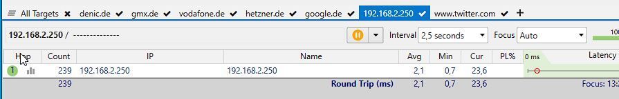

192.168.2.250 ist die Fritzbox. Die ist direkt per Kabel angeschlossen. Dahin erfolgt kein Packetloss. Vorallem ist das während dem Gaming merkbar.
Freue mich auf eine positive Rückmeldung.

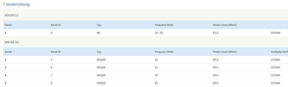

@xfr0stix schrieb:Macht alles Sinn. Meine Aussetzer wurden damals auch durch eine Einstellung von der FA gelöst. Ich gehe von aus, dass die VS auf docsis 3.0 gestellt haben. Das wurde dann nach einem Stromausfall wieder auf 3.1 gestellt. Mir wurde nie mitgeteilt was gemacht wurde.
@Claudiawie machen wir nun weiter?
Die imaginäre Fachabteilung hat deinen D3.1 OFDMA Kanal abgedreht. Eine transparente Kommunikation ist ein spezial Gebiet von VF.
Ich befürchte das ein Mod für dich ein Ticket erstellen wird. Dann kommt eine – alles in Grün sehende – qualifizierten »Fachkraft« des »Technikpartners«. Dieser bestätigt das alles »Grün« ist und zieht von dannen, dein Problem bleibt aber.
VF möchte, dass der OFDMA erhalten bleibt und ist nicht so begeistert diesen abzudrehen. Das ist für mich nachvollziehbar, denn man möchte bei hunderten CM's im Segment keine Sonderlösungen.
Auch der »Technikpartner« hat eine eigene Hotline. Dort kann die – alles in Grün sehende – qualifizierten »Fachkraft« des »Technikpartners« den OFDMA abstellen lassen.
Jetzt kommt das aber.
Je nach Hersteller des CMTS und insbesondere bei einer eigenen Schwitzbox kann es schwierig werden deinen OFDMA permanent loszuwerden. Bei einem Power Reset ist der OFDMA wieder da.

schick mal einen aktuellen Pingplotter mit unserem Router.
Grüße Moni
17.07.2022 17:36 - bearbeitet 17.07.2022 17:43
hi @Moni_GK

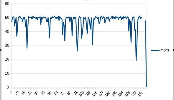

anbei NOCHMALS aktuelle Screenshots - beim Gaming vor allem zu bemerken. Der Upload stimmt ja auch ganz und gar nicht. Lasst uns bitte, bitte, bitte nicht im Kreis drehen.
Iperf Rohdaten:
iperf 3.1.3 CYGWIN_NT-10.0 DESKTOP-VPPQEQ8 2.5.1(0.297/5/3) 2016-04-21 22:14 x86_64 Time: Sun, 17 Jul 2022 15:29:09 GMT Connecting to host iperf.par2.as49434.net, port 9231 Cookie: DESKTOP-VPPQEQ8.1658071749.891023.6d TCP MSS: 0 (default) [ 4] local 2a02:810b:483f:e708:edc4:911b:130d:861c port 58629 connected to 2a0f:9240:1018::2 port 9231 Starting Test: protocol: TCP, 1 streams, 131072 byte blocks, omitting 0 seconds, 180 second test [ ID] Interval Transfer Bandwidth [ 4] 0.00-1.01 sec 1.25 MBytes 10.3 Mbits/sec [ 4] 1.01-2.01 sec 1.75 MBytes 14.7 Mbits/sec [ 4] 2.01-3.01 sec 2.38 MBytes 20.0 Mbits/sec [ 4] 3.01-4.00 sec 4.00 MBytes 33.8 Mbits/sec [ 4] 4.00-5.00 sec 6.00 MBytes 50.3 Mbits/sec [ 4] 5.00-6.00 sec 4.88 MBytes 40.7 Mbits/sec [ 4] 6.00-7.01 sec 2.00 MBytes 16.8 Mbits/sec [ 4] 7.01-8.01 sec 768 KBytes 6.27 Mbits/sec [ 4] 8.01-9.01 sec 768 KBytes 6.28 Mbits/sec [ 4] 9.01-10.01 sec 1.12 MBytes 9.39 Mbits/sec [ 4] 10.01-11.00 sec 1.75 MBytes 14.9 Mbits/sec [ 4] 11.00-12.01 sec 1.75 MBytes 14.5 Mbits/sec [ 4] 12.01-13.01 sec 896 KBytes 7.35 Mbits/sec [ 4] 13.01-14.00 sec 1.38 MBytes 11.6 Mbits/sec [ 4] 14.00-15.01 sec 1.50 MBytes 12.5 Mbits/sec [ 4] 15.01-16.01 sec 2.75 MBytes 23.1 Mbits/sec [ 4] 16.01-17.00 sec 2.00 MBytes 16.9 Mbits/sec [ 4] 17.00-18.00 sec 1.50 MBytes 12.6 Mbits/sec [ 4] 18.00-19.00 sec 1.00 MBytes 8.37 Mbits/sec [ 4] 19.00-20.01 sec 1.00 MBytes 8.29 Mbits/sec [ 4] 20.01-21.00 sec 1.38 MBytes 11.7 Mbits/sec [ 4] 21.00-22.01 sec 2.62 MBytes 21.8 Mbits/sec [ 4] 22.01-23.01 sec 1.00 MBytes 8.47 Mbits/sec [ 4] 23.01-24.00 sec 512 KBytes 4.20 Mbits/sec [ 4] 24.00-25.01 sec 1.00 MBytes 8.38 Mbits/sec [ 4] 25.01-26.00 sec 1.62 MBytes 13.7 Mbits/sec [ 4] 26.00-27.01 sec 2.12 MBytes 17.7 Mbits/sec [ 4] 27.01-28.00 sec 1.38 MBytes 11.6 Mbits/sec [ 4] 28.00-29.00 sec 2.38 MBytes 20.0 Mbits/sec [ 4] 29.00-30.01 sec 1.62 MBytes 13.4 Mbits/sec [ 4] 30.01-31.01 sec 1.38 MBytes 11.6 Mbits/sec [ 4] 31.01-32.01 sec 1.00 MBytes 8.40 Mbits/sec [ 4] 32.01-33.01 sec 1.38 MBytes 11.5 Mbits/sec [ 4] 33.01-34.01 sec 1.88 MBytes 15.8 Mbits/sec [ 4] 34.01-35.00 sec 2.88 MBytes 24.2 Mbits/sec [ 4] 35.00-36.01 sec 2.88 MBytes 24.1 Mbits/sec [ 4] 36.01-37.01 sec 896 KBytes 7.35 Mbits/sec [ 4] 37.01-38.00 sec 384 KBytes 3.15 Mbits/sec [ 4] 38.00-39.00 sec 768 KBytes 6.31 Mbits/sec [ 4] 39.00-40.01 sec 1.88 MBytes 15.6 Mbits/sec [ 4] 40.01-41.01 sec 1.50 MBytes 12.6 Mbits/sec [ 4] 41.01-42.01 sec 2.00 MBytes 16.8 Mbits/sec [ 4] 42.01-43.00 sec 2.00 MBytes 16.9 Mbits/sec [ 4] 43.00-44.01 sec 1.38 MBytes 11.5 Mbits/sec [ 4] 44.01-45.00 sec 1.00 MBytes 8.41 Mbits/sec [ 4] 45.00-46.00 sec 2.38 MBytes 19.9 Mbits/sec [ 4] 46.00-47.00 sec 2.38 MBytes 19.9 Mbits/sec [ 4] 47.00-48.01 sec 2.12 MBytes 17.7 Mbits/sec [ 4] 48.01-49.01 sec 1.62 MBytes 13.7 Mbits/sec [ 4] 49.01-50.01 sec 2.38 MBytes 19.9 Mbits/sec [ 4] 50.01-51.01 sec 1.50 MBytes 12.6 Mbits/sec [ 4] 51.01-52.01 sec 2.75 MBytes 23.1 Mbits/sec [ 4] 52.01-53.00 sec 4.50 MBytes 37.8 Mbits/sec [ 4] 53.00-54.01 sec 5.75 MBytes 47.8 Mbits/sec [ 4] 54.01-55.00 sec 5.62 MBytes 47.7 Mbits/sec [ 4] 55.00-56.00 sec 4.50 MBytes 37.7 Mbits/sec [ 4] 56.00-57.00 sec 3.25 MBytes 27.3 Mbits/sec [ 4] 57.00-58.00 sec 1.50 MBytes 12.6 Mbits/sec [ 4] 58.00-59.01 sec 1.75 MBytes 14.6 Mbits/sec [ 4] 59.01-60.00 sec 2.00 MBytes 16.9 Mbits/sec [ 4] 60.00-61.00 sec 2.38 MBytes 19.9 Mbits/sec [ 4] 61.00-62.01 sec 4.25 MBytes 35.5 Mbits/sec [ 4] 62.01-63.01 sec 4.88 MBytes 40.9 Mbits/sec [ 4] 63.01-64.01 sec 5.88 MBytes 49.1 Mbits/sec [ 4] 64.01-65.01 sec 4.38 MBytes 37.0 Mbits/sec [ 4] 65.01-66.00 sec 1.50 MBytes 12.6 Mbits/sec [ 4] 66.00-67.01 sec 1.75 MBytes 14.6 Mbits/sec [ 4] 67.01-68.01 sec 2.75 MBytes 23.1 Mbits/sec [ 4] 68.01-69.00 sec 2.50 MBytes 21.1 Mbits/sec [ 4] 69.00-70.00 sec 2.25 MBytes 18.9 Mbits/sec [ 4] 70.00-71.00 sec 2.00 MBytes 16.8 Mbits/sec [ 4] 71.00-72.01 sec 1.00 MBytes 8.29 Mbits/sec [ 4] 72.01-73.01 sec 640 KBytes 5.26 Mbits/sec [ 4] 73.01-74.01 sec 768 KBytes 6.26 Mbits/sec [ 4] 74.01-75.01 sec 512 KBytes 4.21 Mbits/sec [ 4] 75.01-76.01 sec 1.00 MBytes 8.38 Mbits/sec [ 4] 76.01-77.01 sec 1.62 MBytes 13.6 Mbits/sec [ 4] 77.01-78.01 sec 3.50 MBytes 29.4 Mbits/sec [ 4] 78.01-79.01 sec 3.25 MBytes 27.3 Mbits/sec [ 4] 79.01-80.01 sec 1.00 MBytes 8.36 Mbits/sec [ 4] 80.01-81.01 sec 1.75 MBytes 14.7 Mbits/sec [ 4] 81.01-82.01 sec 2.12 MBytes 17.8 Mbits/sec [ 4] 82.01-83.01 sec 1.75 MBytes 14.7 Mbits/sec [ 4] 83.01-84.00 sec 3.25 MBytes 27.4 Mbits/sec [ 4] 84.00-85.01 sec 3.12 MBytes 25.9 Mbits/sec [ 4] 85.01-86.01 sec 1.38 MBytes 11.5 Mbits/sec [ 4] 86.01-87.01 sec 2.50 MBytes 21.0 Mbits/sec [ 4] 87.01-88.00 sec 4.62 MBytes 39.2 Mbits/sec [ 4] 88.00-89.02 sec 1.75 MBytes 14.5 Mbits/sec [ 4] 89.02-90.01 sec 1.38 MBytes 11.6 Mbits/sec [ 4] 90.01-91.01 sec 1.50 MBytes 12.6 Mbits/sec [ 4] 91.01-92.01 sec 1.12 MBytes 9.46 Mbits/sec [ 4] 92.01-93.00 sec 768 KBytes 6.30 Mbits/sec [ 4] 93.00-94.01 sec 1.75 MBytes 14.6 Mbits/sec [ 4] 94.01-95.01 sec 1.12 MBytes 9.45 Mbits/sec [ 4] 95.01-96.01 sec 1.00 MBytes 8.37 Mbits/sec [ 4] 96.01-97.01 sec 1.12 MBytes 9.45 Mbits/sec [ 4] 97.01-98.01 sec 1.62 MBytes 13.7 Mbits/sec [ 4] 98.01-99.01 sec 1.75 MBytes 14.7 Mbits/sec [ 4] 99.01-100.00 sec 3.12 MBytes 26.4 Mbits/sec [ 4] 100.00-101.01 sec 2.50 MBytes 20.8 Mbits/sec [ 4] 101.01-102.01 sec 3.00 MBytes 25.3 Mbits/sec [ 4] 102.01-103.01 sec 2.50 MBytes 20.8 Mbits/sec [ 4] 103.01-104.01 sec 1.38 MBytes 11.6 Mbits/sec [ 4] 104.01-105.01 sec 2.12 MBytes 17.8 Mbits/sec [ 4] 105.01-106.01 sec 1.12 MBytes 9.39 Mbits/sec [ 4] 106.01-107.01 sec 1.88 MBytes 15.7 Mbits/sec [ 4] 107.01-108.01 sec 1.62 MBytes 13.6 Mbits/sec [ 4] 108.01-109.01 sec 2.25 MBytes 18.9 Mbits/sec [ 4] 109.01-110.00 sec 1.88 MBytes 15.9 Mbits/sec [ 4] 110.00-111.00 sec 2.12 MBytes 17.8 Mbits/sec [ 4] 111.00-112.01 sec 2.25 MBytes 18.6 Mbits/sec [ 4] 112.01-113.01 sec 2.38 MBytes 19.9 Mbits/sec [ 4] 113.01-114.01 sec 4.38 MBytes 36.9 Mbits/sec [ 4] 114.01-115.00 sec 3.88 MBytes 32.6 Mbits/sec [ 4] 115.00-116.01 sec 2.50 MBytes 20.8 Mbits/sec [ 4] 116.01-117.00 sec 2.50 MBytes 21.2 Mbits/sec [ 4] 117.00-118.01 sec 2.50 MBytes 20.8 Mbits/sec [ 4] 118.01-119.01 sec 3.88 MBytes 32.5 Mbits/sec [ 4] 119.01-120.00 sec 2.62 MBytes 22.1 Mbits/sec [ 4] 120.00-121.01 sec 4.38 MBytes 36.3 Mbits/sec [ 4] 121.01-122.01 sec 2.00 MBytes 16.8 Mbits/sec [ 4] 122.01-123.01 sec 1.88 MBytes 15.7 Mbits/sec [ 4] 123.01-124.01 sec 2.75 MBytes 23.2 Mbits/sec [ 4] 124.01-125.01 sec 2.38 MBytes 19.9 Mbits/sec [ 4] 125.01-126.01 sec 2.38 MBytes 19.9 Mbits/sec [ 4] 126.01-127.01 sec 2.62 MBytes 22.1 Mbits/sec [ 4] 127.01-128.01 sec 3.00 MBytes 25.2 Mbits/sec [ 4] 128.01-129.01 sec 2.62 MBytes 22.0 Mbits/sec [ 4] 129.01-130.00 sec 640 KBytes 5.25 Mbits/sec [ 4] 130.00-131.00 sec 896 KBytes 7.35 Mbits/sec [ 4] 131.00-132.02 sec 1.50 MBytes 12.4 Mbits/sec [ 4] 132.02-133.00 sec 1.38 MBytes 11.7 Mbits/sec [ 4] 133.00-134.01 sec 3.25 MBytes 27.1 Mbits/sec [ 4] 134.01-135.00 sec 4.75 MBytes 39.9 Mbits/sec [ 4] 135.00-136.01 sec 3.62 MBytes 30.2 Mbits/sec [ 4] 136.01-137.01 sec 2.50 MBytes 20.9 Mbits/sec [ 4] 137.01-138.00 sec 2.25 MBytes 19.0 Mbits/sec [ 4] 138.00-139.01 sec 3.50 MBytes 29.2 Mbits/sec [ 4] 139.01-140.01 sec 2.00 MBytes 16.8 Mbits/sec [ 4] 140.01-141.00 sec 1.50 MBytes 12.6 Mbits/sec [ 4] 141.00-142.00 sec 2.25 MBytes 18.9 Mbits/sec [ 4] 142.00-143.00 sec 3.62 MBytes 30.3 Mbits/sec [ 4] 143.00-144.01 sec 3.12 MBytes 26.0 Mbits/sec [ 4] 144.01-145.01 sec 4.88 MBytes 41.1 Mbits/sec [ 4] 145.01-146.02 sec 3.75 MBytes 31.2 Mbits/sec [ 4] 146.02-147.01 sec 1.38 MBytes 11.5 Mbits/sec [ 4] 147.01-148.01 sec 2.62 MBytes 22.1 Mbits/sec [ 4] 148.01-149.00 sec 2.50 MBytes 21.2 Mbits/sec [ 4] 149.00-150.01 sec 2.25 MBytes 18.7 Mbits/sec [ 4] 150.01-151.00 sec 2.88 MBytes 24.2 Mbits/sec [ 4] 151.00-152.00 sec 1.12 MBytes 9.45 Mbits/sec [ 4] 152.00-153.00 sec 1.25 MBytes 10.5 Mbits/sec [ 4] 153.00-154.00 sec 1.62 MBytes 13.6 Mbits/sec [ 4] 154.00-155.02 sec 2.00 MBytes 16.5 Mbits/sec [ 4] 155.02-156.01 sec 2.00 MBytes 16.8 Mbits/sec [ 4] 156.01-157.00 sec 640 KBytes 5.32 Mbits/sec [ 4] 157.00-158.01 sec 1.38 MBytes 11.4 Mbits/sec [ 4] 158.01-159.00 sec 2.75 MBytes 23.4 Mbits/sec [ 4] 159.00-160.01 sec 3.75 MBytes 31.3 Mbits/sec [ 4] 160.01-161.00 sec 2.25 MBytes 19.0 Mbits/sec [ 4] 161.00-162.02 sec 1.38 MBytes 11.4 Mbits/sec [ 4] 162.02-163.01 sec 896 KBytes 7.35 Mbits/sec [ 4] 163.01-164.01 sec 1.25 MBytes 10.5 Mbits/sec [ 4] 164.01-165.01 sec 1.00 MBytes 8.37 Mbits/sec [ 4] 165.01-166.01 sec 1.62 MBytes 13.6 Mbits/sec [ 4] 166.01-167.00 sec 896 KBytes 7.41 Mbits/sec [ 4] 167.00-168.00 sec 512 KBytes 4.20 Mbits/sec [ 4] 168.00-169.00 sec 896 KBytes 7.36 Mbits/sec [ 4] 169.00-170.01 sec 640 KBytes 5.22 Mbits/sec [ 4] 170.01-171.00 sec 1.25 MBytes 10.5 Mbits/sec [ 4] 171.00-172.01 sec 768 KBytes 6.27 Mbits/sec [ 4] 172.01-173.00 sec 1.12 MBytes 9.48 Mbits/sec [ 4] 173.00-174.01 sec 3.12 MBytes 26.1 Mbits/sec [ 4] 174.01-175.00 sec 3.12 MBytes 26.4 Mbits/sec [ 4] 175.00-176.00 sec 3.25 MBytes 27.1 Mbits/sec [ 4] 176.00-177.00 sec 1.62 MBytes 13.7 Mbits/sec [ 4] 177.00-178.01 sec 1.88 MBytes 15.7 Mbits/sec [ 4] 178.01-179.01 sec 1.12 MBytes 9.40 Mbits/sec [ 4] 179.01-180.01 sec 896 KBytes 7.33 Mbits/sec - - - - - - - - - - - - - - - - - - - - - - - - - Test Complete. Summary Results: [ ID] Interval Transfer Bandwidth [ 4] 0.00-180.01 sec 386 MBytes 18.0 Mbits/sec sender [ 4] 0.00-180.01 sec 385 MBytes 18.0 Mbits/sec receiver CPU Utilization: local/sender 0.0% (0.0%u/0.0%s), remote/receiver 4.3% (0.6%u/3.7%s) iperf Done.

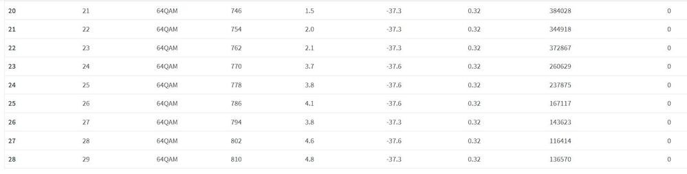

Und nochmal die Pegel:
am 17.07.2022 18:50
Hallo xfr0stix,
ich habe es mir angeschaut. Hier sind wirklich einige Fehler auf dem OFDMA. Ich möchte ihn daher doch mal testweise deaktivieren. Einverstanden?
Grüße Moni
am 17.07.2022 18:54
Jop. Kann dann morgen Feedback geben..
am 17.07.2022 19:59
Hallo xfr0stix,
ich hab die Umstellung vorgenommen. Bitte teste es mal und gib ein Feedback. Wichtig: Bitte weiterhin unsere Box nutzen.

am 17.07.2022 23:31
hi @Moni_GK
Traumhaft - keinen einzigen aussetzer, Upload auch iO. Wie bekommen wir das jetzt auf meine Fritzbox umgemünzt? Das Ding hat mich immerhin ~250€ gekostet und das WLAN ungefähr 3000x so gut wie die von der VF Station, abgesehen von den anderen Funktionen wie DNS Server ändern ;-).
iperf 3.1.3 CYGWIN_NT-10.0 DESKTOP-VPPQEQ8 2.5.1(0.297/5/3) 2016-04-21 22:14 x86_64 Time: Sun, 17 Jul 2022 21:16:21 GMT Connecting to host iperf.par2.as49434.net, port 9231 Cookie: DESKTOP-VPPQEQ8.1658092581.591812.16 TCP MSS: 0 (default) [ 4] local 2a02:810b:483f:e708:9d1e:6fcc:293e:ff84 port 55493 connected to 2a0f:9240:1018::2 port 9231 Starting Test: protocol: TCP, 1 streams, 131072 byte blocks, omitting 0 seconds, 180 second test [ ID] Interval Transfer Bandwidth [ 4] 0.00-1.01 sec 5.62 MBytes 46.6 Mbits/sec [ 4] 1.01-2.01 sec 6.00 MBytes 50.4 Mbits/sec [ 4] 2.01-3.01 sec 6.00 MBytes 50.5 Mbits/sec [ 4] 3.01-4.00 sec 6.00 MBytes 50.6 Mbits/sec [ 4] 4.00-5.00 sec 5.25 MBytes 44.1 Mbits/sec [ 4] 5.00-6.00 sec 5.62 MBytes 47.1 Mbits/sec [ 4] 6.00-7.01 sec 6.00 MBytes 50.0 Mbits/sec [ 4] 7.01-8.01 sec 4.38 MBytes 36.7 Mbits/sec [ 4] 8.01-9.01 sec 5.12 MBytes 42.8 Mbits/sec [ 4] 9.01-10.01 sec 6.00 MBytes 50.5 Mbits/sec [ 4] 10.01-11.01 sec 6.00 MBytes 50.2 Mbits/sec [ 4] 11.01-12.00 sec 6.00 MBytes 50.8 Mbits/sec [ 4] 12.00-13.00 sec 6.00 MBytes 50.5 Mbits/sec [ 4] 13.00-14.00 sec 5.88 MBytes 49.2 Mbits/sec [ 4] 14.00-15.00 sec 5.88 MBytes 49.3 Mbits/sec [ 4] 15.00-16.01 sec 5.62 MBytes 46.9 Mbits/sec [ 4] 16.01-17.01 sec 6.00 MBytes 50.4 Mbits/sec [ 4] 17.01-18.01 sec 5.88 MBytes 49.3 Mbits/sec [ 4] 18.01-19.01 sec 6.00 MBytes 50.3 Mbits/sec [ 4] 19.01-20.01 sec 5.25 MBytes 43.8 Mbits/sec [ 4] 20.01-21.01 sec 5.75 MBytes 48.6 Mbits/sec [ 4] 21.01-22.01 sec 3.38 MBytes 28.2 Mbits/sec [ 4] 22.01-23.01 sec 4.88 MBytes 40.9 Mbits/sec [ 4] 23.01-24.00 sec 6.00 MBytes 50.8 Mbits/sec [ 4] 24.00-25.00 sec 6.00 MBytes 50.3 Mbits/sec [ 4] 25.00-26.00 sec 6.00 MBytes 50.2 Mbits/sec [ 4] 26.00-27.01 sec 6.00 MBytes 50.3 Mbits/sec [ 4] 27.01-28.00 sec 5.88 MBytes 49.4 Mbits/sec [ 4] 28.00-29.01 sec 6.12 MBytes 50.9 Mbits/sec [ 4] 29.01-30.01 sec 5.88 MBytes 49.4 Mbits/sec [ 4] 30.01-31.00 sec 6.00 MBytes 50.8 Mbits/sec [ 4] 31.00-32.00 sec 6.00 MBytes 50.1 Mbits/sec [ 4] 32.00-33.01 sec 6.00 MBytes 50.1 Mbits/sec [ 4] 33.01-34.00 sec 5.88 MBytes 49.6 Mbits/sec [ 4] 34.00-35.01 sec 6.00 MBytes 50.1 Mbits/sec [ 4] 35.01-36.00 sec 5.75 MBytes 48.5 Mbits/sec [ 4] 36.00-37.00 sec 6.00 MBytes 50.4 Mbits/sec [ 4] 37.00-38.00 sec 6.00 MBytes 50.1 Mbits/sec [ 4] 38.00-39.01 sec 6.00 MBytes 50.1 Mbits/sec [ 4] 39.01-40.00 sec 6.00 MBytes 50.7 Mbits/sec [ 4] 40.00-41.00 sec 5.38 MBytes 45.1 Mbits/sec [ 4] 41.00-42.00 sec 6.00 MBytes 50.2 Mbits/sec [ 4] 42.00-43.01 sec 5.88 MBytes 49.0 Mbits/sec [ 4] 43.01-44.01 sec 6.00 MBytes 50.3 Mbits/sec [ 4] 44.01-45.01 sec 6.00 MBytes 50.5 Mbits/sec [ 4] 45.01-46.01 sec 6.00 MBytes 50.1 Mbits/sec [ 4] 46.01-47.01 sec 6.00 MBytes 50.2 Mbits/sec [ 4] 47.01-48.00 sec 5.88 MBytes 49.8 Mbits/sec [ 4] 48.00-49.00 sec 5.62 MBytes 47.1 Mbits/sec [ 4] 49.00-50.00 sec 5.62 MBytes 47.3 Mbits/sec [ 4] 50.00-51.01 sec 6.00 MBytes 50.1 Mbits/sec [ 4] 51.01-52.00 sec 5.38 MBytes 45.3 Mbits/sec [ 4] 52.00-53.01 sec 4.25 MBytes 35.5 Mbits/sec [ 4] 53.01-54.01 sec 5.88 MBytes 49.3 Mbits/sec [ 4] 54.01-55.01 sec 6.00 MBytes 50.2 Mbits/sec [ 4] 55.01-56.01 sec 5.88 MBytes 49.3 Mbits/sec [ 4] 56.01-57.00 sec 6.00 MBytes 50.6 Mbits/sec [ 4] 57.00-58.01 sec 6.00 MBytes 49.9 Mbits/sec [ 4] 58.01-59.01 sec 6.00 MBytes 50.4 Mbits/sec [ 4] 59.01-60.00 sec 6.00 MBytes 50.9 Mbits/sec [ 4] 60.00-61.01 sec 6.00 MBytes 50.1 Mbits/sec [ 4] 61.01-62.01 sec 5.88 MBytes 49.3 Mbits/sec [ 4] 62.01-63.00 sec 6.00 MBytes 50.5 Mbits/sec [ 4] 63.00-64.01 sec 6.00 MBytes 49.8 Mbits/sec [ 4] 64.01-65.00 sec 6.00 MBytes 50.8 Mbits/sec [ 4] 65.00-66.01 sec 5.75 MBytes 48.0 Mbits/sec [ 4] 66.01-67.00 sec 6.00 MBytes 50.7 Mbits/sec [ 4] 67.00-68.00 sec 6.00 MBytes 50.2 Mbits/sec [ 4] 68.00-69.00 sec 5.88 MBytes 49.3 Mbits/sec [ 4] 69.00-70.01 sec 5.88 MBytes 49.2 Mbits/sec [ 4] 70.01-71.00 sec 4.50 MBytes 37.9 Mbits/sec [ 4] 71.00-72.01 sec 5.62 MBytes 46.7 Mbits/sec [ 4] 72.01-73.00 sec 5.25 MBytes 44.6 Mbits/sec [ 4] 73.00-74.01 sec 4.00 MBytes 33.3 Mbits/sec [ 4] 74.01-75.01 sec 5.75 MBytes 48.2 Mbits/sec [ 4] 75.01-76.01 sec 6.00 MBytes 50.3 Mbits/sec [ 4] 76.01-77.00 sec 5.88 MBytes 49.6 Mbits/sec [ 4] 77.00-78.01 sec 6.00 MBytes 50.2 Mbits/sec [ 4] 78.01-79.00 sec 6.00 MBytes 50.4 Mbits/sec [ 4] 79.00-80.00 sec 6.00 MBytes 50.5 Mbits/sec [ 4] 80.00-81.01 sec 5.62 MBytes 47.0 Mbits/sec [ 4] 81.01-82.01 sec 6.00 MBytes 49.9 Mbits/sec [ 4] 82.01-83.01 sec 6.00 MBytes 50.3 Mbits/sec [ 4] 83.01-84.01 sec 4.38 MBytes 36.9 Mbits/sec [ 4] 84.01-85.00 sec 5.75 MBytes 48.5 Mbits/sec [ 4] 85.00-86.00 sec 6.00 MBytes 50.2 Mbits/sec [ 4] 86.00-87.00 sec 5.88 MBytes 49.3 Mbits/sec [ 4] 87.00-88.00 sec 6.00 MBytes 50.4 Mbits/sec [ 4] 88.00-89.01 sec 6.00 MBytes 50.2 Mbits/sec [ 4] 89.01-90.00 sec 4.75 MBytes 39.9 Mbits/sec [ 4] 90.00-91.01 sec 3.12 MBytes 26.1 Mbits/sec [ 4] 91.01-92.01 sec 4.12 MBytes 34.6 Mbits/sec [ 4] 92.01-93.01 sec 5.88 MBytes 49.1 Mbits/sec [ 4] 93.01-94.00 sec 6.00 MBytes 50.9 Mbits/sec [ 4] 94.00-95.00 sec 6.00 MBytes 50.2 Mbits/sec [ 4] 95.00-96.01 sec 6.00 MBytes 50.2 Mbits/sec [ 4] 96.01-97.02 sec 4.25 MBytes 35.3 Mbits/sec [ 4] 97.02-98.01 sec 4.62 MBytes 38.9 Mbits/sec [ 4] 98.01-99.01 sec 5.12 MBytes 43.2 Mbits/sec [ 4] 99.01-100.01 sec 6.00 MBytes 50.3 Mbits/sec [ 4] 100.01-101.01 sec 5.88 MBytes 49.2 Mbits/sec [ 4] 101.01-102.01 sec 6.00 MBytes 50.3 Mbits/sec [ 4] 102.01-103.00 sec 5.75 MBytes 48.5 Mbits/sec [ 4] 103.00-104.00 sec 5.12 MBytes 42.9 Mbits/sec [ 4] 104.00-105.00 sec 4.62 MBytes 38.9 Mbits/sec [ 4] 105.00-106.00 sec 6.00 MBytes 50.2 Mbits/sec [ 4] 106.00-107.00 sec 5.88 MBytes 49.3 Mbits/sec [ 4] 107.00-108.01 sec 5.75 MBytes 48.0 Mbits/sec [ 4] 108.01-109.01 sec 5.00 MBytes 41.8 Mbits/sec [ 4] 109.01-110.00 sec 5.62 MBytes 47.5 Mbits/sec [ 4] 110.00-111.01 sec 6.00 MBytes 49.9 Mbits/sec [ 4] 111.01-112.01 sec 3.62 MBytes 30.6 Mbits/sec [ 4] 112.01-113.00 sec 5.25 MBytes 44.1 Mbits/sec [ 4] 113.00-114.00 sec 5.88 MBytes 49.4 Mbits/sec [ 4] 114.00-115.01 sec 5.88 MBytes 48.8 Mbits/sec [ 4] 115.01-116.00 sec 6.00 MBytes 50.7 Mbits/sec [ 4] 116.00-117.01 sec 6.00 MBytes 50.2 Mbits/sec [ 4] 117.01-118.01 sec 6.00 MBytes 50.4 Mbits/sec [ 4] 118.01-119.00 sec 5.88 MBytes 49.4 Mbits/sec [ 4] 119.00-120.01 sec 6.00 MBytes 50.2 Mbits/sec [ 4] 120.01-121.01 sec 5.50 MBytes 45.8 Mbits/sec [ 4] 121.01-122.01 sec 5.50 MBytes 46.2 Mbits/sec [ 4] 122.01-123.00 sec 5.88 MBytes 49.8 Mbits/sec [ 4] 123.00-124.01 sec 6.12 MBytes 51.2 Mbits/sec [ 4] 124.01-125.01 sec 6.00 MBytes 50.2 Mbits/sec [ 4] 125.01-126.01 sec 5.88 MBytes 49.4 Mbits/sec [ 4] 126.01-127.00 sec 6.00 MBytes 50.6 Mbits/sec [ 4] 127.00-128.01 sec 6.00 MBytes 50.0 Mbits/sec [ 4] 128.01-129.00 sec 5.50 MBytes 46.3 Mbits/sec [ 4] 129.00-130.00 sec 5.62 MBytes 47.2 Mbits/sec [ 4] 130.00-131.01 sec 6.00 MBytes 50.2 Mbits/sec [ 4] 131.01-132.00 sec 5.88 MBytes 49.5 Mbits/sec [ 4] 132.00-133.01 sec 6.00 MBytes 50.0 Mbits/sec [ 4] 133.01-134.01 sec 6.00 MBytes 50.5 Mbits/sec [ 4] 134.01-135.00 sec 5.62 MBytes 47.4 Mbits/sec [ 4] 135.00-136.00 sec 5.88 MBytes 49.1 Mbits/sec [ 4] 136.00-137.00 sec 5.88 MBytes 49.3 Mbits/sec [ 4] 137.00-138.00 sec 6.00 MBytes 50.3 Mbits/sec [ 4] 138.00-139.01 sec 6.12 MBytes 51.1 Mbits/sec [ 4] 139.01-140.01 sec 5.88 MBytes 49.2 Mbits/sec [ 4] 140.01-141.00 sec 6.00 MBytes 50.6 Mbits/sec [ 4] 141.00-142.01 sec 6.00 MBytes 50.2 Mbits/sec [ 4] 142.01-143.01 sec 5.88 MBytes 49.1 Mbits/sec [ 4] 143.01-144.00 sec 6.00 MBytes 50.7 Mbits/sec [ 4] 144.00-145.00 sec 6.00 MBytes 50.5 Mbits/sec [ 4] 145.00-146.00 sec 6.00 MBytes 50.1 Mbits/sec [ 4] 146.00-147.01 sec 6.00 MBytes 50.2 Mbits/sec [ 4] 147.01-148.01 sec 5.88 MBytes 48.9 Mbits/sec [ 4] 148.01-149.01 sec 6.00 MBytes 50.4 Mbits/sec [ 4] 149.01-150.00 sec 5.88 MBytes 49.9 Mbits/sec [ 4] 150.00-151.01 sec 6.12 MBytes 50.8 Mbits/sec [ 4] 151.01-152.01 sec 5.75 MBytes 48.5 Mbits/sec [ 4] 152.01-153.00 sec 6.00 MBytes 50.4 Mbits/sec [ 4] 153.00-154.01 sec 5.88 MBytes 49.0 Mbits/sec [ 4] 154.01-155.00 sec 6.00 MBytes 50.8 Mbits/sec [ 4] 155.00-156.01 sec 6.00 MBytes 50.0 Mbits/sec [ 4] 156.01-157.00 sec 6.00 MBytes 50.6 Mbits/sec [ 4] 157.00-158.01 sec 6.00 MBytes 50.1 Mbits/sec [ 4] 158.01-159.01 sec 5.88 MBytes 49.4 Mbits/sec [ 4] 159.01-160.00 sec 6.00 MBytes 50.6 Mbits/sec [ 4] 160.00-161.00 sec 6.00 MBytes 50.3 Mbits/sec [ 4] 161.00-162.01 sec 4.88 MBytes 40.4 Mbits/sec [ 4] 162.01-163.00 sec 5.75 MBytes 48.9 Mbits/sec [ 4] 163.00-164.00 sec 5.62 MBytes 47.1 Mbits/sec [ 4] 164.00-165.01 sec 3.88 MBytes 32.3 Mbits/sec [ 4] 165.01-166.00 sec 5.50 MBytes 46.3 Mbits/sec [ 4] 166.00-167.01 sec 6.00 MBytes 50.0 Mbits/sec [ 4] 167.01-168.01 sec 6.00 MBytes 50.2 Mbits/sec [ 4] 168.01-169.01 sec 6.00 MBytes 50.6 Mbits/sec [ 4] 169.01-170.00 sec 4.88 MBytes 41.1 Mbits/sec [ 4] 170.00-171.01 sec 5.00 MBytes 41.3 Mbits/sec [ 4] 171.01-172.00 sec 2.25 MBytes 19.1 Mbits/sec [ 4] 172.00-173.01 sec 3.62 MBytes 30.1 Mbits/sec [ 4] 173.01-174.00 sec 5.50 MBytes 46.4 Mbits/sec [ 4] 174.00-175.00 sec 6.00 MBytes 50.4 Mbits/sec [ 4] 175.00-176.00 sec 6.00 MBytes 50.3 Mbits/sec [ 4] 176.00-177.01 sec 6.12 MBytes 51.2 Mbits/sec [ 4] 177.01-178.01 sec 5.88 MBytes 49.3 Mbits/sec [ 4] 178.01-179.01 sec 6.00 MBytes 50.2 Mbits/sec [ 4] 179.01-180.01 sec 6.00 MBytes 50.1 Mbits/sec - - - - - - - - - - - - - - - - - - - - - - - - - Test Complete. Summary Results: [ ID] Interval Transfer Bandwidth [ 4] 0.00-180.01 sec 1023 MBytes 47.7 Mbits/sec sender [ 4] 0.00-180.01 sec 1023 MBytes 47.7 Mbits/sec receiver CPU Utilization: local/sender 0.2% (0.1%u/0.2%s), remote/receiver 6.7% (1.0%u/5.7%s) iperf Done.
