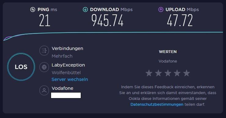

in den letzten Tagen treten vermehrt Störungen an meiner Vodafone Internetleitung auf.
Zu beobachten ist das es hierbei vermehrt zu Packetverlusten kommt sowie einem starken einbruch der Transferraten.
Folgend einemal der letzte Vodafone Speedtest von vor einigen Minuten.
Könnten Sie bitte einmal meine Kabel Leitung prüfen und mir eine entsprechende Rückmeldung geben?

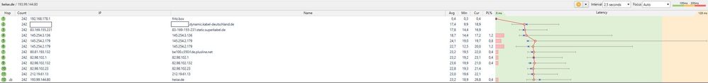

In den vergangenen zwei Wochen traten die Störungen ja gehäuft auf, vorher hatte ich dies in solch einem Ausmaß nie bei Vodafone gehabt. Koax-Kabel habe ich in dieser Zeit auch mal gewechselt, jedoch brachte es keine Veränderung. Ich gehe auch nicht davon aus das innerhalb meiner Hausverkabelung oder meines restlichen Netzwerks Probleme bestehen. Sehr oft trat der Packetloss ja am Hop 145.254.2.179 auf.
