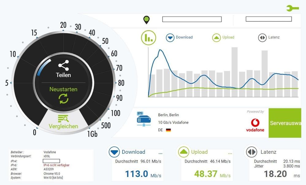

in den letzten Tagen treten vermehrt Störungen an meiner Vodafone Internetleitung auf.
Zu beobachten ist das es hierbei vermehrt zu Packetverlusten kommt sowie einem starken einbruch der Transferraten.
Folgend einemal der letzte Vodafone Speedtest von vor einigen Minuten.
Könnten Sie bitte einmal meine Kabel Leitung prüfen und mir eine entsprechende Rückmeldung geben?

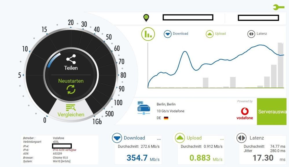

Folgend einmal die heutigen Werte der Kabel Leitung...
PS: Ich habe die Bilder gerade via Telekom LTE verbindung hochgeladen, da es über den Vodafone Kabelanschluss aktuell noch nicht einmal möglich ist ein 100 Kb Bild hochzuladen....

Hallo @Jens,
die aktuellen Werte mit dem neuen Modem, leider auch hier keine Verbesserung im Bezug zum alten Modem...

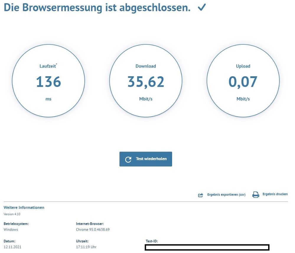

Hallo @Jens @Claudia @ERFD,
wie bereits mitgeteilt brachte das neue Modem, welches mir von Vodafone zugesendet wurde und im Ticket vermerkt ist, keine wesentliche Verbesserung.
Wie kann denn jetzt am schnellsten Datenvolumen für die LTE-Nutzung auf die bereits beschaffte Vodafone SIM aufgeladen werden?
Hier einmal die aktuellen Werte der Kabelverbindung.
