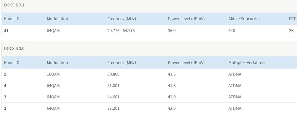

Da meine Fritzbox 6591 letzte Woche getauscht werden musste, ist nun der DOCSIS 3.1 OFDMA Kanal im Upload wieder zu sehen da sich ja die MAC geändert hat, dieser OFDMA  wurde duch einem Mod @Moni_GK über dieses Forum deamtiviert am 20.08.2022. Direkten Support gibt es hier nicht mehr, das ist schade. Nun meine Frage:
Was muss ich dem Mitarbeitern  in der Hotline  sagen , das dieser den OFDMA Upload deaktiviert, da ich sonst massiv Paketverluste bei Twitch habe? Ich sage bitte den OFDMA Upload deaktivieren und 4x unwissende MA dran gehabt die nicht wissen was zu tun ist.

Das bei dir nichts geht, ist klar. Bei dir liegt ein Rückwegstörer vor.
Gruß Kurt
