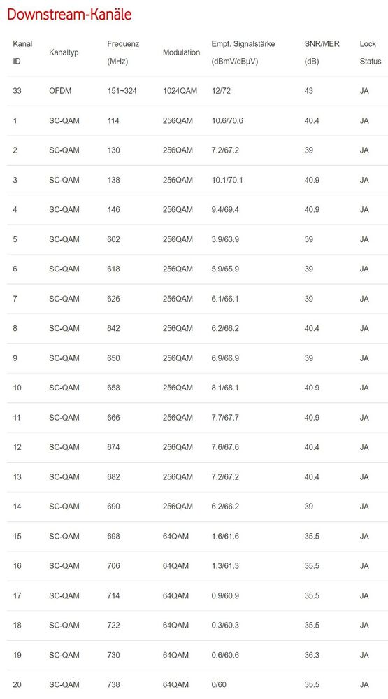

leider habe ich seit 3 Wochen starke Probleme mit Netzwerkausfällen über OBS. (Ich füge ein Bild mit an)

Das Problem tritt Phasenweise auf. Im einen Stream habe ich keine Probleme, im anderen wiederum die ganze Zeit und gerade am Dienstag hatte ich in den ersten 2 Stunden starke Probleme (18-20 Uhr) und später hinaus hat es sich gelegt. Leider ist das aber kein Zustand den ich dauerhaft vertreten kann.

einer der Upstreams läuft auf QPSK und dies kann auf eine Störung im Rückweg hinweisen. Sollte dies weiterhin so sein, kannst Du über diesen Link eine Vorprüfung mit Deiner Kundennummer machen https://vod.af/Netz_Diagnose Das geht am schnellsten, wenn eine Störung bekannt ist. Du kannst im Anschluss, wenn nichts bekannt ist, einen Rückruf anfordern und die Kolleg:innen schauen sich den Anschluss nochmal genauer an.

Hallo Fred,
wie kann ich denn vermeiden, dass ein Upstream auf QPSK läuft?
Habe gerade noch mal gecheckt und jetzt läuft alles auf 64QAM.

dies kannst Du nicht vermeiden 😞 Die Modulation für die Upstreams wird vom CMTS für alle Modems in diesem Segment festgelegt. Die Nachbarn haben die gleiche Modulation wie Dein Modem. Wenn jetzt Störungen auftreten oder das Rauschen zu hoch ist, wenn z.B. zu viele Modems auf dieser Frequenz sind, dann passt das CMTS den SNR nach unten an und damit wechselt dann die Modulation und somit die Bandbreite für den Kanal. Einfluss hast Du selbst darauf nicht.
