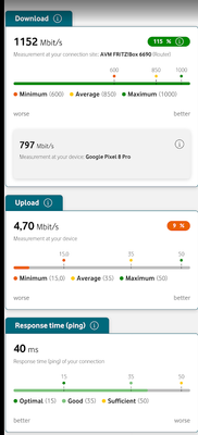

Seit einigen Tagen habe ich daheim Probleme mit dem Laden von Seiten am Handy, Videos bleiben hängen, Downloads funktionieren nicht. Der mit der Vodafone Station über LAN Kabel verbundene TV hängt sich bei Streaming Diensten immer auf. Braucht dann ewig zum laden.
Speedtest durchgeführt: Keine Beeinträchtigungen bis auf ein zu niedriger Upload.
Router mehrfach vom Netz getrennt, neu landen lassen. Nur kurze bis keine Änderung.

Es hört sich an wie ein Rückwegstörer in deiner Umgebung, und falls es tatsächlich einer ist, kann die Behebung etwas länger dauern. Poste am besten per Screenshot, also nicht mit dem Smartphone, die Signalpegel aus deiner Box. Dann können dir die Profis hier möglicherweise genauere Informationen geben.

hast du die Speedtest über Lan oder Wlan durchgeführt?
Poste einmal alle Signalpegel der FB als Screenshot.
