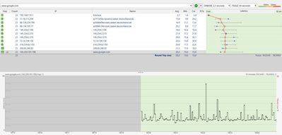

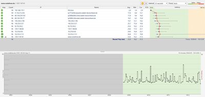

Kannste mal nen Pingplotter laufen lassen , Anleitung findest auf Youtube, dann mal nen Screen hochladen, bzw paar Screens
Der glubb is a Depp
Ich habe mal zwei Adresse laufen lassen für ein paar Minuten (Screenshots angefügt). Ich denke es muss länger laufen, aber es ist die Free Version.
