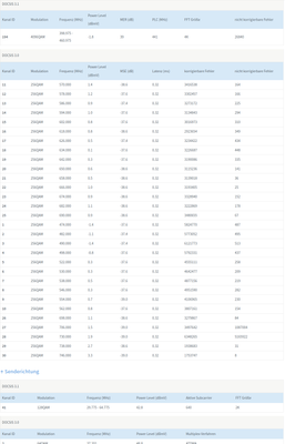

Sei doch bitte so lieb und poste einmal deine Signalpegel.
Diese findest Du in deinem Router, bei einer Fritzbox wäre dieser unter Internet - Kabel-Informationen und dort der zweite Reiter zu finden.
Dann können wir schon einmal ggf. HF Störungen erkennen.
Vorzugsweise die Signalpegel als Screenshot hochladen.

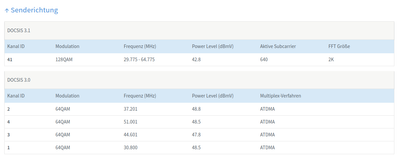

Bitte auch die unteren Kanäle. Upstream.
Sieht alles Takko aus, DECT Telefon?
Telefon schon Mal getaucht?
Eventuell kannst du auch mittels FritzApp und Smartphone im WLAN mal telefonieren und testen ob es da ähnliche Probleme gibt.

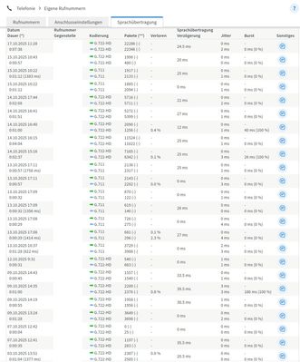

Hier mal ein Screenshot im Reiter Sprachübertragung.
Hi Tobisboot,
Du hast leider nicht dazu geschrieben bei welchem Gespräch das Problem aufgetreten ist.
Es sind aber einige dabei bei denen die Anzahl der empfangene Pakete (blauer Pfeil) nicht mit denen der gesendeten (grüner Pfeil) halbwegs übereinstimmt. z.B.: 15.10.2025 10:43
Ich würde mir die exakten Daten von Gesprächen bei denen das Problem aufgetreten ist notieren
A-Rufnummer, B-Rufnummer, Datum, Uhrzeit, Fehlerbeschreibung (wer hat wen nicht gehört)
Ergänzt durch die Angaben der Sprachübertragung und dann eine Störung bei Vodafone melden, hier im Forum wird Dir,  denke ich, niemand weiter helfen können
Wenn man das Problem bei bestimmten Rufnummern nachstellen kann, dann könnte man auch noch auf der Fritzbox einen Paketmitschnitt machen .. wenn das sporadisch auftritt dann ist das natürlich schwierig
Gruß Jugg3rnaut
Schaue bitte einmal wenn das Gespräch wieder abgebrochen ist, was deine Signalpegel sagen. Vor allem der Upstream, ob zu dem Zeitpunkt eventuell auch dort die Modulation runter geht.
Für die Telefonie wird Kanal 4 priorisiert genutzt.
