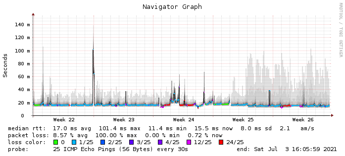

    • Upload permanent weit von den üblicherweise erreichten Werten, Modem startet mindestens 1x am Tag ungewollt neu, alle paar Minuten Paketverlust zwischen ~3-5%

also die Werte sind deutlich besser, allerdings wechselt das Gerät immer mal die Frequenzen, hattest Du da einen Neustart oder ähnliches gemacht in der letzten Woche/ in der aktuellen Woche?

ich nicht - das Modem startet immer wider von selbst neu. Derzeit hält es schon vier Tage, sonst mehrmals täglich.
Upload weiterhin einstellig, Paketverlust ebenfalls noch vorhanden.
