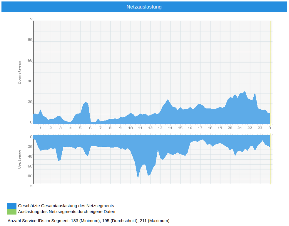

Du schreibst, das Du eine Fritz-Box hast, dann aktiviere mal die Tägliche PUSH Mail. In der Mail gibt es auch einen Report mit der Auslastung des Segments an dem Du angeschlossen bist. Das wird in einer Grafik über die letzten 24 Stunden angezeigt. Bei einer Überlastung müssten dort oft die 100% erreicht werden.

der Login Name an einem smtp Server muss nicht der gleiche sein, wie beim lesen (empfangen) von E-Mails. Da Du Gmail auch aufgeführt hast, lege ich mal meine Daten aus Thunderbird für Gmail in den Anhang. Ich hoffe das Funktioniert bei Dir. Ich habe Dir auch noch die Grafik mit der Auslastung des Kabelsegments bei mir hier eingestellt.

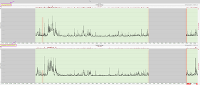

Hier auch noch mal (leider erst ab 00.15~ Uhr) Pingplotter:
