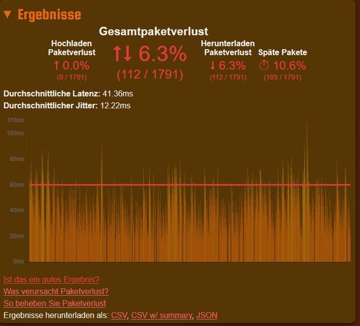

seit gestern habe ich massive Probleme mit meinem Anschluss. Ich habe durchgehend extremen Paketverlust und starken Jitter, wodurch Online-Spiele quasi unspielbar sind.
Die Download- und Uploadwerte sind in Ordnung, jedoch ist die Verbindung extrem instabil.

Auch nachmittags habe ich extreme Probleme. Zwar kein Paketverlust aber stark verspätete Pakete. Auch so ist das Internet für mich unbrauchbar. Test unmittelbar nachdem ich die Fritzbox auf Werkseinstellungen zurückgesetzt habe. inettest14uhr.jpg

deine Signalpegel sind tip-top
hast du die Möglichkeit das mal mit einem anderen PC/Laptop zu testen ?
das "andere" LAN-Kabel war neu und min. CAT6 ?
ja, mit drei verschiedenen Computer im Lan das selbe ergebnis. Auch jeden PC mal einzelnd am Router verbunden, das selbe ergebnis. Also Fehlerursache defitnitiv nicht im Heimnetzwerk.

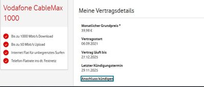

Ich habe gerade erst gesehen, dass mein vertrag ende dezember ausläuft. Ich habe noch eine Kündigungfrist von zwei Tagen. Falls morgen das Problem nicht bearbeitet und gelöst ist, werde ich den Vertrag Kündigen und mich für einen DSL Vertrag entscheiden.  Ich habe die Probleme  mit dem Vodafone Kabelinternet satt. Ob ich mich dann nochmal für Vodafone entscheide?! mal schauen eventuell wenn ein tolles DSL angebot reinflattert sonst definitiv nicht.
