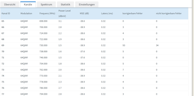

Die aktuellen Pegelwerte sind weiterhin im grünen Bereich. Die Downstream-Kanäle im DOCSIS 3.0 liegen zwischen etwa +6 dBmV und +9 dBmV; die MSE-Werte liegen bei ca. -40 dB mit einer Latenz von 0,32 ms. Es treten nur wenige korrigierbare Fehler auf. Nur der OFDM-Kanal (DOCSIS 3.1, ID 193) zeigt inzwischen 195 nicht korrigierbare Fehler, und im Bereich der 64QAM-Kanäle weist Kanal 69 bei 730 MHz 34 nicht korrigierbare Fehler auf. Alle anderen Kanäle haben keine unkorrektierbaren Fehler.

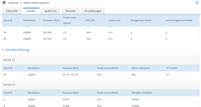

Auf der Senderseite läuft derzeit ein OFDM-Upstream mit 32QAM und einer Sendeleistung von 38,8 dBmV sowie vier DOCSIS 3.0-Upstream-Kanäle mit 64QAM bei 44‑45 dBmV. Diese Sendepegel sind normal und deuten auf eine funktionierende Hausverkabelung hin, zeigen aber, dass die Modulation im OFDM-Rückkanal (32QAM statt 64QAM) immer noch reduziert ist.
Fazit: Die Signalwerte im Haus sind einwandfrei und können die massiven Paketverluste und Ausfälle nicht erklären. Die erhöhten nicht korrigierbaren Fehler im OFDM-Kanal und die reduzierte Modulation deuten eher auf Rückwegstörungen bzw. Segmentrauschen hin. Bitte prüft daher weiterhin das Segment/CMTS und die Rückwegqualität, damit die Packet-Loss-Problematik behoben wird. Vielen Dank!

Poste mal alle Kanäle!

Hier sind alle Kanäle
Kurtler
Die Signalpegel sind so weit in Ordnung.
