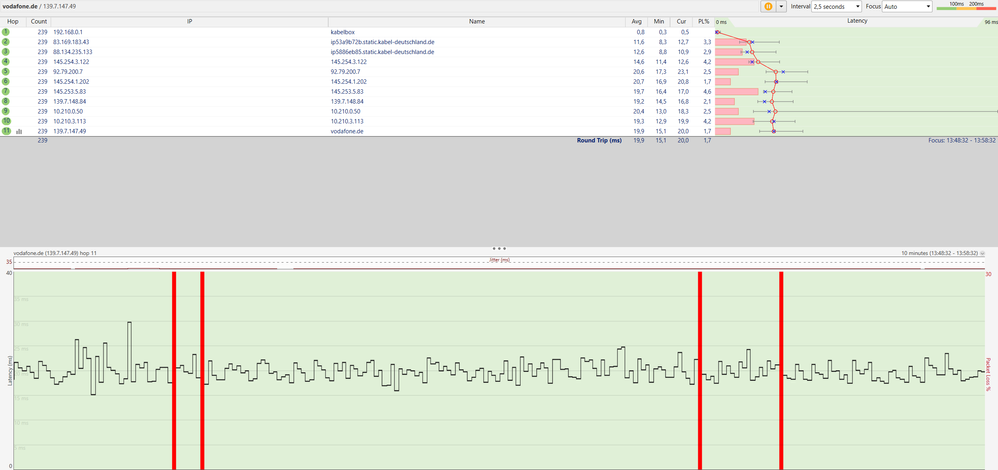

ich habe massive packet losses seit mehreren Tagen, es wurde mit der Zeit immer schlimmer.
Ich habe zunächst es hauptsäöchlich beim online spoielen gemerkt, dachte hier aber noch an Server probleme vom Spiel. Inzwischen merkt man es auch beim normalen Surfen ( Der Netz assi und die Vodafone seite z.b. laden zum teil garnicht auch nach mehreren reloads)
Router neustart, kabeltausch ect. habe ich alles schon probiert. Der Netzassistent hilft leider nicht, da er nicht lädt...
Interessanterweise funktionieren teilweise manche webseiten/spiele problemfreier als andere
    Bremen/Niedersachsen , 27619
  • Welchen Vertrag hast Du? (z.B. Internet + Telefon 100)Cable1000 oder so, kann ich nicht nachschauen, da die seite nicht lädt...
    CGA4233DE Vodafone station
  • Nutzt Du ein Leih-Gerät von uns oder hast Du ein eigenes Gerät?leih
  • Welcher Fehler tritt auf? (Geschwindigkeit zu gering; Packetloss) Schicke dazu auch Screenshots von Speedtests (mit Datum und Uhrzeit) und Tracerts/ Pingplotter-Messungen bei Packetloss oder Ping-Problemen. Stelle beim Pingplotter 2,5 Sekunden beim Intervall ein und nutze betroffene Dienste als Ziel.
  • massive pings in online spielen, webseiten laden nicht oder nur nach mehrmaligen auffordern. Inhalte wie z.b. der NEtzassistent oder Verträge angucken laden auch nicht. Videos sprachanrufe abgehackt. Vermutlich durch packet losses, da up/download und ping laut speedtest i.o, ping plotter fotos unten dranne

pingplotter auf vodafone.depingplotter auf vodafone.depingplotter auf blizzard server ( in blizzard/activision spielen habe ich es zuerst gemerkt)pingplotter auf blizzard server ( in blizzard/activision spielen habe ich es zuerst gemerkt)
