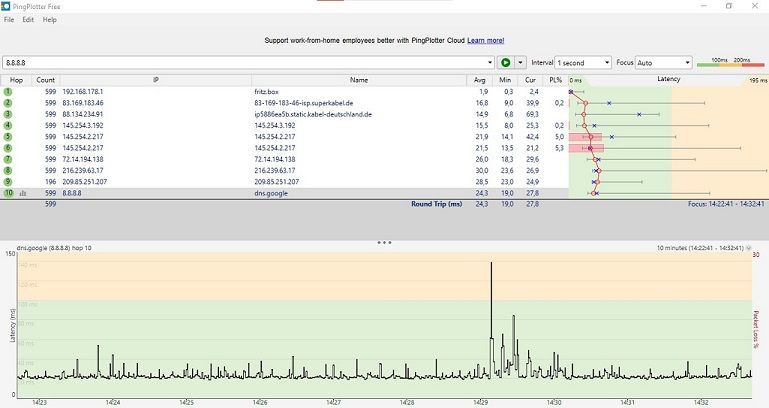

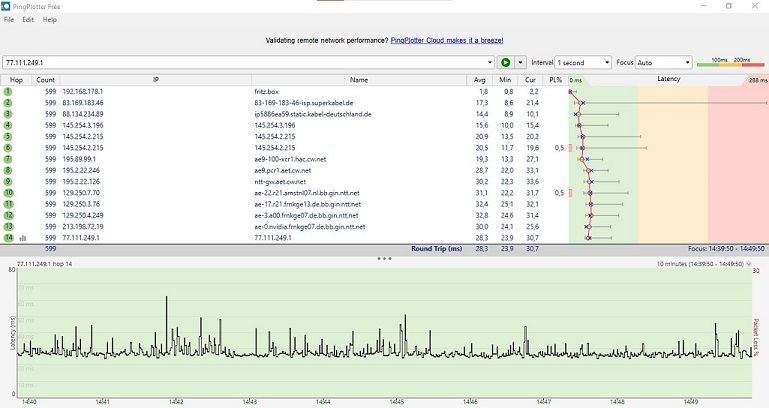

lass uns doch bitte mal einen Latenztest mit Historie hier. Vielleicht kann man dort etwas sehen. Die kostenfreie Testversion vom Pingplotter läuft 10 Minuten. Teste es bitte mal zu 8.8.8.8 und zu Deinem Anbieter fürs Cloudgaming.
Gruß Fred

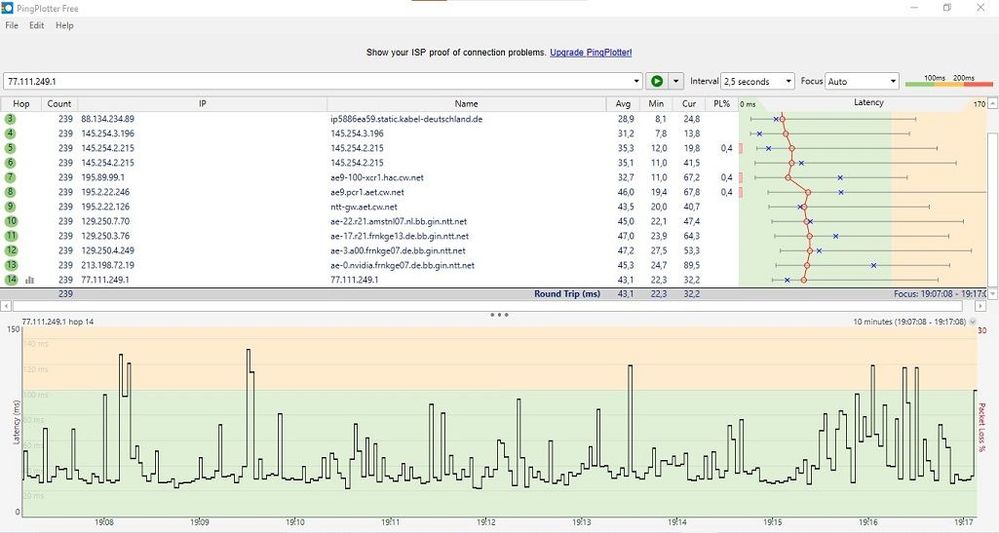

die Plots sehen unauffällig aus. Gab´s denn zu dem Zeitpunkt auch Probleme beim Gaming? Stell bitte mal das Intervall auf 2,5 Sekunden.
VG Wallace
Ich hatte während des Pingtests nicht gespielt.
Jetzt habe ich während des Pingtests gespielt und hatte Ruckler und Qualitätseinbußen.
Am Sonntag ging bei meiner PS4 der maximale DL und ich konnte ein Spiel in 10 Minuten downloaden. Andere Geräte waren nicht von dem schnellen Download betroffen. D.h. die Geräte sind nicht dauerhaft kaputt, sondern können die Maximalgeschwindigkeit erreichen unter Bedingungen, die mir nicht bekannt sind.
Ping während der Spielzeit Cloudgaming

Der angefügte Plot ist ok, Packetlosses gibt es keine. Ein paar Spitzen sind bemerkbar. Diese können auch von der Powerline kommen - falls du diesen Anschlußart gewählt hast.
Die anderen Plots hatten im Avg. einen geringeren Ping, war das LAN?
Wie bereits erwähnt sind ausschließlich Speedtest, Pingplotter am LAN Anschluss aussagekräftig.
