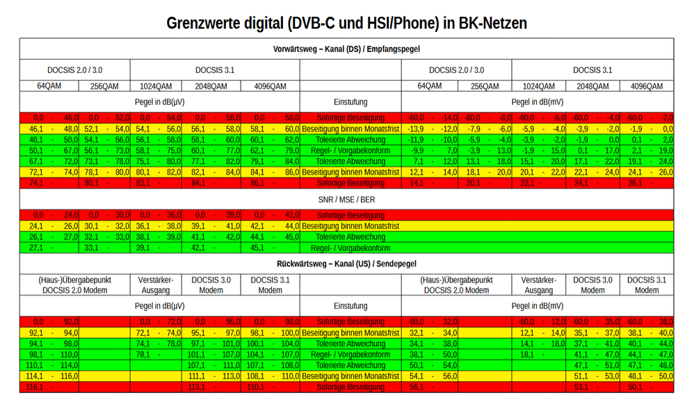

poste einmal alle Signalpegel der FB:
Fritzbox:
Benutzeroberfläche öffnen > Internet > Kabelinformationen > Kanäle
http://192.168.178.1
Gruß Hermes1

 hier sind die Signalwerte:
https://ibb.co/21tg9m1n
https://ibb.co/Gv023fw5
Bilder-Upload ist hier nicht möglich gewesen.
Kurtler
Die Werte sind völlig daneben, da muss ein Techniker vorbeikommen.
Gruß Kurt
@Naz
Gruß Hermes1
