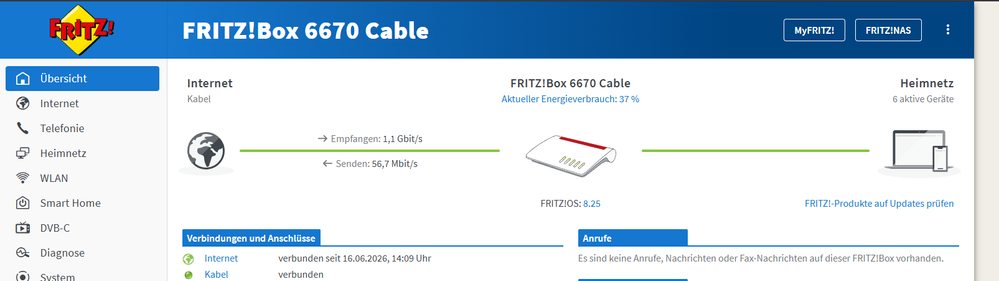

Ich habe das Ticket wieder eröffnet.
Was mich stutzig macht: laut Fritzbox kommt ja trotzdem die volle Geschwindigkeit an:
