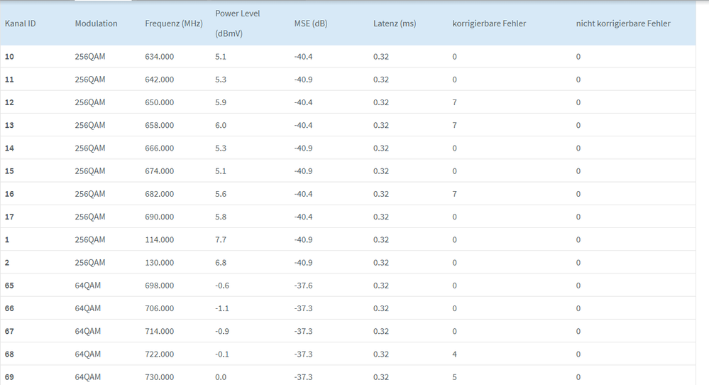

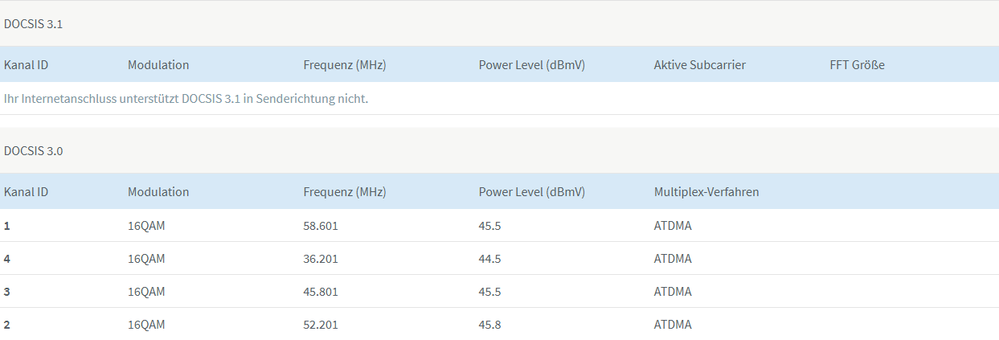

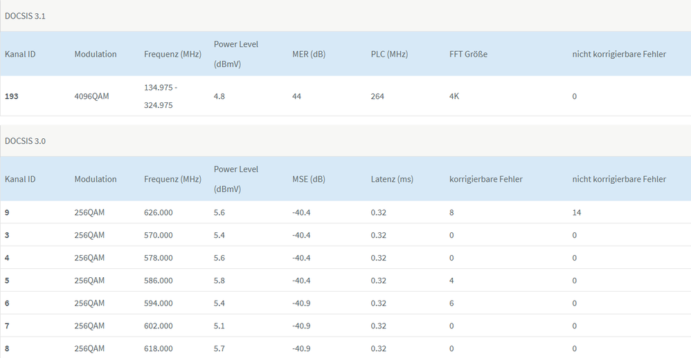

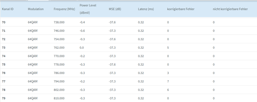

Seit nur längerer Zeit hab ich Massive Probleme mit dem Kabel- Internet. Immerwieder ausfälle, starke einschränkungen, die es unmöglich machen dies so zu nutzen, wie ich es benötige.
Neustarten der Verbindung sowie des Routers gibt keine Besserung.
Da ich nun mit meiner Geduld am Ende bin. Und langsam die .... voll hab. ist meine letzte Anlaufstelle hier. Bevor ich andere Maßnahmen ergreifen muss. Weil das rechtfertigt nicht den Monatlichen Betrag der Pünktlich abgezogen wird.
Und nein, ich denke nicht das es "Wartungsarbeiten" sind, denn dann wären diese schon seit mehreren Wochen.
Kurze Daten im Anhang, direkt nach dem Neustart des Vodafone Fritzbox 6660 Cable Router.

Naja, sind schon eine Art Wartungsarbeiten.
Bei dir liegt eine Störung im Rückkanal vor.
Meine persönliche Empfehlung, entweder nicht drüber ärgern und damit Leben, vielleicht regelmäßig die Störung melden.
Oder, einfach kündigen und eine andere Technologie nutzen. DSL, Glasfaser, Satellit.
Wenn du noch innerhalb der Mindestvertragslaufzeit bist, würde ich eine Messereihe über die Bundesnetzagentur erstellen und mit Unterstützung der Bundesnetzagentur vorzeitig den Vertrag beenden. Mehr dazu findest Du bei der Bundesnetzagentur.
Alternativ Vodafone eine angemessene Frist zur Beseitigung der Einschränkung setzen, ansonsten ohne Einhaltung einer Frist kündigen.
Der einfachere Weg, keine Mindestvertragslaufzeit mehr, einfach zum aktuell nächsten Kündigungstermin den Vertrag regulär beenden.
Weitere Informationen zum Thema Rückwegstörer hier: https://newsroom.vodafone.de/internetstoerung-das-ist-eine-rueckwegstoerung
https://forum.vodafone.de/t5/St%C3%B6rungen-im-Kabel-Netz/Was-ist-eine-R%C3%BCckwegst%C3%B6rung-und-...
