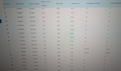

hier der aktuelle Upload. Brauche ich einen neuen Router?
25.07.2026 10:57 - bearbeitet 25.07.2026 11:01
Hallo Basti656,
die Fehler auf 114 und 130 MHz sind auch normal und sollten sich im Download kaum bemerkbar machen. Die Fehler auf den Kanälen können mit besser geschirmten Koaxialkabeln meist verringert werden. Bei den vielen Funksignalen, die es überall gibt sollte nur noch 5 fach geschirmtes Kabel mir einer Dämpfung gegen Einstrahlung von 135dB und mehr verwendet werden. Die Kabel sollten Vollmetall Stecker haben.
Viele Grüße Siegmar
