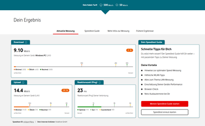

ich habe seit gestern massive Probleme mit meinem Internet. (Plz 85586)
Laut dem Speedtest von Vodafone habe ich gerade einmal 2% meiner versprochenen Geschwindigkeit (9.1 Mbit/s von 500 Mbit/s)

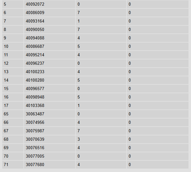

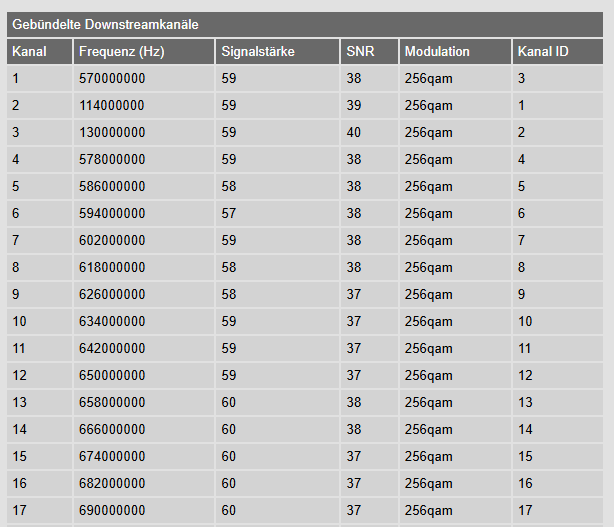

allo @Skiloo ,
poste einmal alle Signalpegel, vielleicht lässt sich ja schon etwas zur Störung sagen.

Leitung ist OK, aber was verwendest du da für einen uralten Router an einem 500er Anschluss?
(nur 24 Kanäle und kein DOCSIS 3.1)
