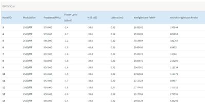

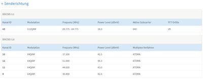

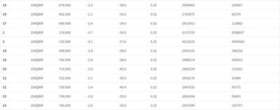

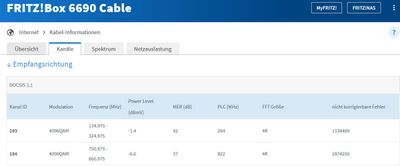

Danke für die schnelle Antwort. Hier die Screenshots:

Kurtler
Die dBmV-Werte der DS DOCSIS 3.1 sind viel zu niedrig. Die korrigierbaren Fehler kann man eigentlich vernachlässigen. Die Unkorrigierbaren sind auch noch nicht so schlimm.
Ich würde eine Störung melden, damit sich das mal ein Techniker vor Ort anschaut.
Gruß Kurt
